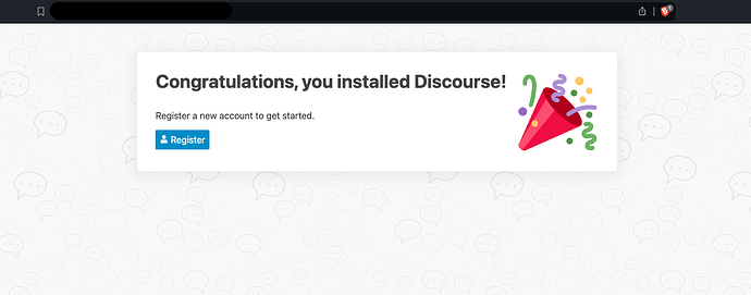

Così semplice lol. Sono impegnato nella ricostruzione, questo potrebbe funzionare al 100% utilizzando i metodi di installazione standard ufficialmente supportati.

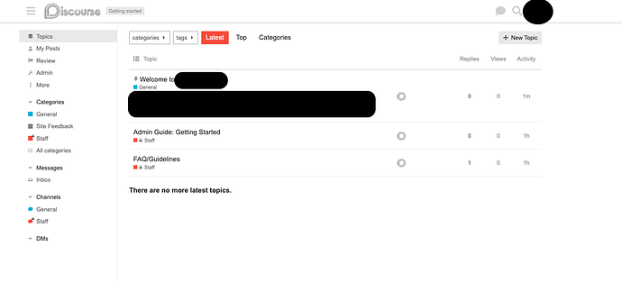

Successo Il forum è ora installato e funzionante.
Utilizzando il metodo di installazione standard e supportato :smiley:
2 Mi Piace
