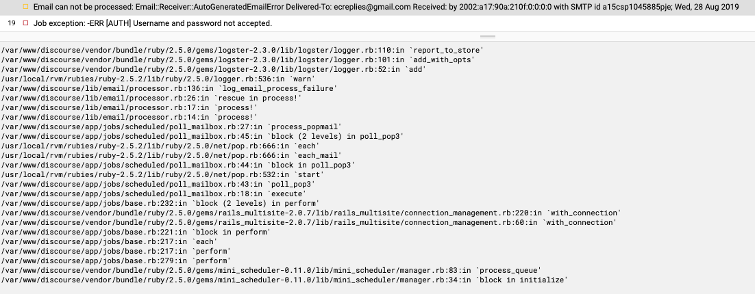

Cada vez que intento responder a un correo de mensaje privado que estamos probando, aparece el siguiente mensaje:
550 no hay ningún buzón con ese nombre disponible actualmente.
Aquí están todos los mensajes de error (como pueden ver, llevo un buen rato intentando resolver esto):
Configuramos una dirección de Gmail para las respuestas y me aseguré de que POP esté habilitado.
Como esta es mi primera publicación, solo puedo subir una imagen, pero tengo varias capturas de pantalla de la configuración que puedo enviar si eso ayuda.
Más allá de eso, no sé qué más hacer y no logro entender dónde me equivoqué. ¡Siento que no debería tomar 5 horas resolver esto! ¡Agradecería mucho cualquier ayuda! Por favor, avísenme si necesitan más información.

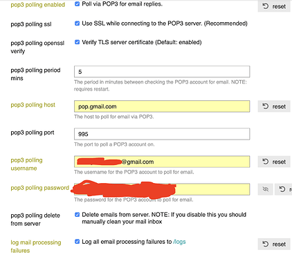

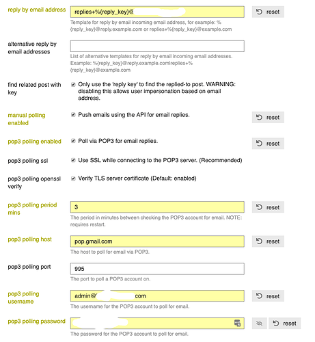

A veces es más fácil simplemente mirar una captura de pantalla y ver si notas algo fuera de lugar. Estas son las configuraciones de Discourse que funcionaban para mí.
Así es mi configuración:
Ahora, al ver la tuya, veo que debería cambiar el nombre de usuario de consulta POP3 a la cuenta de respuesta de Gmail, parece.
Sí. ¡Creo que eso lo solucionará! ¡Te deseo mucha suerte!

Por cierto, creo que también necesitas cambiar tu “respuesta por correo electrónico” para que sea la dirección de Gmail con “+%(reply_key)” justo antes del @.
¡Actualizaré eso también, gracias!
