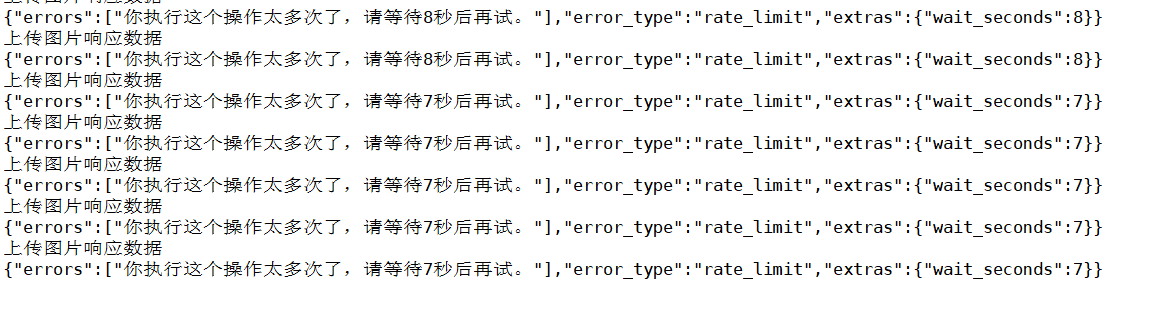

L’utente riceve un errore simile a:
01:09:42 {"errors":["Hai eseguito questa azione troppe volte. Attendi 19 secondi prima di riprovare."],"error_type":"rate_limit","extras":{"wait_seconds":19}}

Ho avuto lo stesso problema. Volevo utilizzare l’API, ma ha commesso un errore del genere
