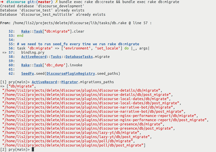

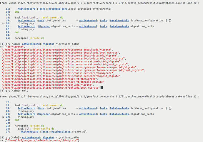

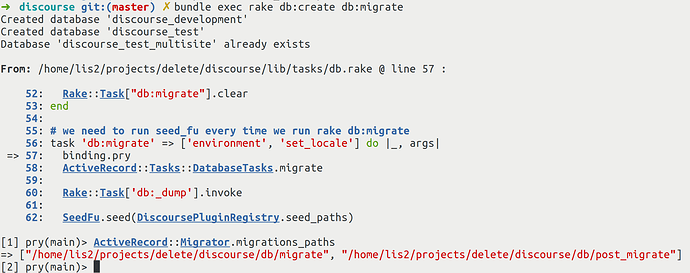

Je pense avoir trouvé le problème lié à ActiveRecord::StatementInvalid: PG::UndefinedTable: ERROR: relation "polls" does not exist
Lorsque load_config est évalué lors de la création de la base de données, il écrase migrations_paths.
Voici donc ce qui se produit lorsque nous essayons d’exécuter db:create et db:migrate simultanément :
Cependant, si nous les exécutons séparément, les chemins sont corrects :
Je pense que nous avons deux options ici :
  1. Modifier les guides et recommander d’utiliser deux commandes séparément
  2. Appliquer un monkey patch et utiliser ||=
Qu’en pensez-vous ?

Il est intéressant de noter que la séparation des commandes db:create et db:migrate en deux commandes distinctes, comme suggéré dans Install Discourse on Ubuntu or Debian for Development - #321, a également « fonctionné ».
