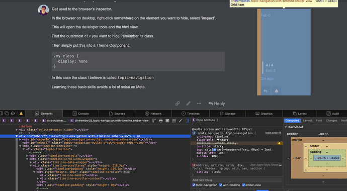

物事を隠すのは驚くほど簡単なことが多いです。
ブラウザのインスペクターに慣れましょう。
デスクトップのブラウザで、隠したい要素のどこかを右クリックし、「検証」を選択します。
これにより、開発者ツールとHTMLビューが開きます。
隠したい最も外側のdivを見つけ、そのクラスを覚えておきます。
次に、これをテーマコンポーネントに挿入します。
.my-class {
display: none
この場合、クラスはtopic-navigationと呼ばれていると思います。
これはすべてを隠してしまう可能性があります。これらのコントロールすべてを失うことになるからです。しかし、試してみてください。
中央のボックス領域でCSSを変更して効果をプレビューできます。ページを更新すると、行った変更は削除されます。

@merefield ありがとうございます。完璧に機能しました。
デフォルトのテーマのカスタムCSS設定で試してみました。(コンポーネントよりも簡単だと思いました)
