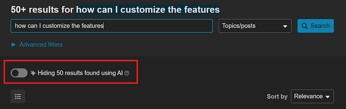

Ocultar resultados XX encontrados con IA - habilitar por defecto
Estoy experimentando con el uso de IA en nuestro foro de debate y hasta ahora es bastante bueno (gran trabajo, chicos), realmente tiene en cuenta la intención del usuario y proporciona resultados muy relevantes.
El problema que veo es que los resultados están ocultos por defecto
No encuentro ninguna configuración para habilitar esto por defecto, ¿cómo lo hace el administrador? El verdadero poder es habilitar esta función por defecto y alejarse de la búsqueda semántica que puede ser impredecible.

Sí, he visto esa página, pero no veo nada que hable sobre cómo habilitar los resultados de búsqueda de IA de forma predeterminada para todos. ¿Me estoy perdiendo algo aquí?
Quizás te entendí mal :slight_smile:. Pensé que te referías a ‘habilitar la función’ en lugar de ‘habilitar el interruptor’. Si te refieres al interruptor, no creo que haya una forma de hacerlo.
Acabamos de hacer que se active por defecto cuando la búsqueda de página completa no arroja resultados, y a continuación haremos que añada automáticamente resultados de IA cuando la búsqueda rápida en la cabecera no arroje resultados o arroje pocos.
