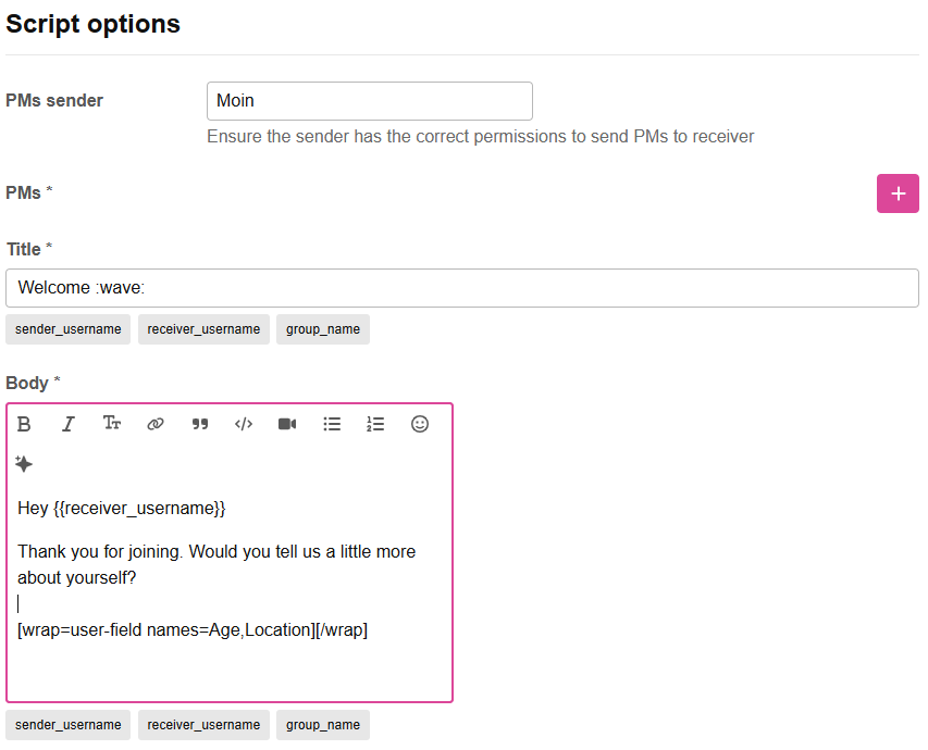

Wie kann ich spezielle Formatierungen wie [wrap] im Textfeld von Automatisierungen eingeben?
\n\nAngenommen, ich möchte die Komponente Benutzerfeld-Aufforderung in der an Benutzer gesendeten PM als Willkommensnachricht verwenden, um sie um weitere Informationen zu bitten. Wie gebe ich dies in das Textfeld ein, das das Automatisierungs-Plugin anbietet? Mein Problem ist, dass ich in der Oberfläche nicht zum Markdown-Editor wechseln kann, sodass meine Umbrüche immer maskiert werden.\n\n

Es ist möglich, es nach dem Update zu verwenden, aber der einzige Weg, wie ich es eingeben konnte, war, alles selbst einzutippen. Ich kann nicht einfach ein Beispiel von Meta kopieren, und da das -Menü in dem Feld, in das ich die Nachricht für die Automatisierung eingebe, nicht verfügbar ist, kann ich auch die Wrap-Eingabehilfe nicht nutzen.
Aber vielleicht mache ich es einfach falsch? Ich benutze normalerweise keinen RTE (Rich Text Editor), daher kenne ich vielleicht nicht den richtigen Trick. Aber ich hatte auch Schwierigkeiten mit der Wrap-Eingabehilfe im Markdown-Composer, also liegt das Problem vielleicht bei mir und nicht bei der Software.

Der Composer, in dem Sie Nachrichten erstellen, die von einer Automatisierung gesendet werden, bietet nicht das Menü , sodass es keine Eingabehilfe für die Wrap-Formatierung gibt.
Im Allgemeinen bin ich nicht gut darin, mir die richtigen Tasten zu merken. Wenn ich also zum Beispiel „wrap“ verwenden möchte, um ein Symbol wie das oben hinzugefügte hinzuzufügen, schaue ich mir das Thema auf Meta an (Discourse Icon), kopiere das Beispiel, füge es in meinen Composer ein und ändere den Namen des Symbols. Das mache ich auch für Placeholder Forms, Reply Template und User Field Prompt.
Wenn ich diese Beispiele in die RTE einfüge, werden sie maskiert, sodass sie nicht funktionieren :woman_shrugging:. Der einzige Weg, den ich gefunden habe, um zum Beispiel eine Platzhalter-Eingabeaufforderung für ein Benutzerfeld in dieses Feld einzufügen, war, sie manuell einzugeben, obwohl ich es vorziehe, mit dem Beispiel aus dem Thema als Vorlage zu beginnen.
Wenn das Menü beim Erstellen einer Automatisierung verfügbar wäre, gäbe es zumindest eine gewisse Unterstützung dafür, wie man diese erstellt. Wenn die Theme-Komponenten Vorlagen registrieren würden, die man in diesem Menü auswählen kann, wäre das das Tüpfelchen auf dem i. Derzeit scheint es am einfachsten zu sein, ein Beispiel zu kopieren.

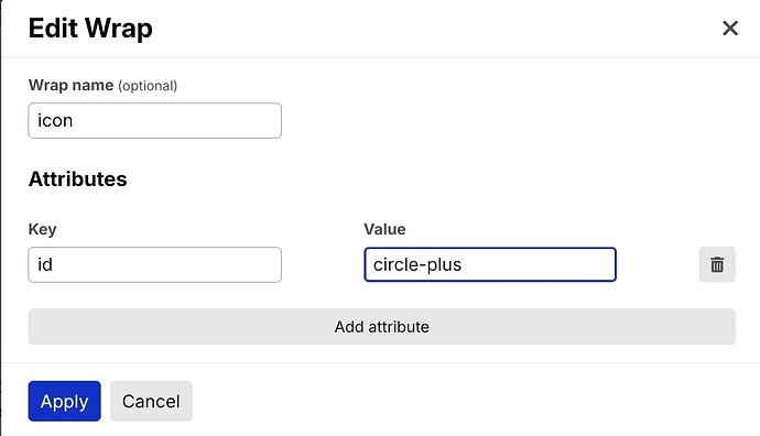

Sie haben nicht nach Details dazu gefragt, aber vielleicht können Sie trotzdem helfen. Wie verwende ich die Wrap-Option im Plus-Menü, während ich den Markdown-Editor verwende, um die Icon-Wrap hinzuzufügen? Die Syntax lautet [wrap=icon id=circle-plus][/wrap], also dachte ich, ich würde Folgendes tun:
Das ergibt
[wrap =icon id=circle-plus]
Wrap content
[/wrap]
was nicht funktioniert. Ich meine nicht den Platzhalter für den Inhalt. Mein Problem ist das Leerzeichen zwischen wrap und =icon, das es kaputt macht.

Das sollte behoben sein, seit FIX: formatting of wrap tag in composer.js (markdown mode) by renato · Pull Request #38608 · discourse/discourse · GitHub zusammengeführt wurde.
