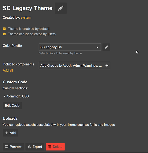

Este é o que se comporta como esperado:

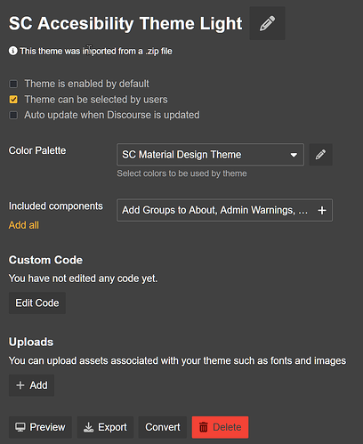

Este é o que se comporta inesperadamente:
Estou imaginando que isso significa que foi feito no site. Eles não estão atualmente vinculados a um repositório do GitHub.
