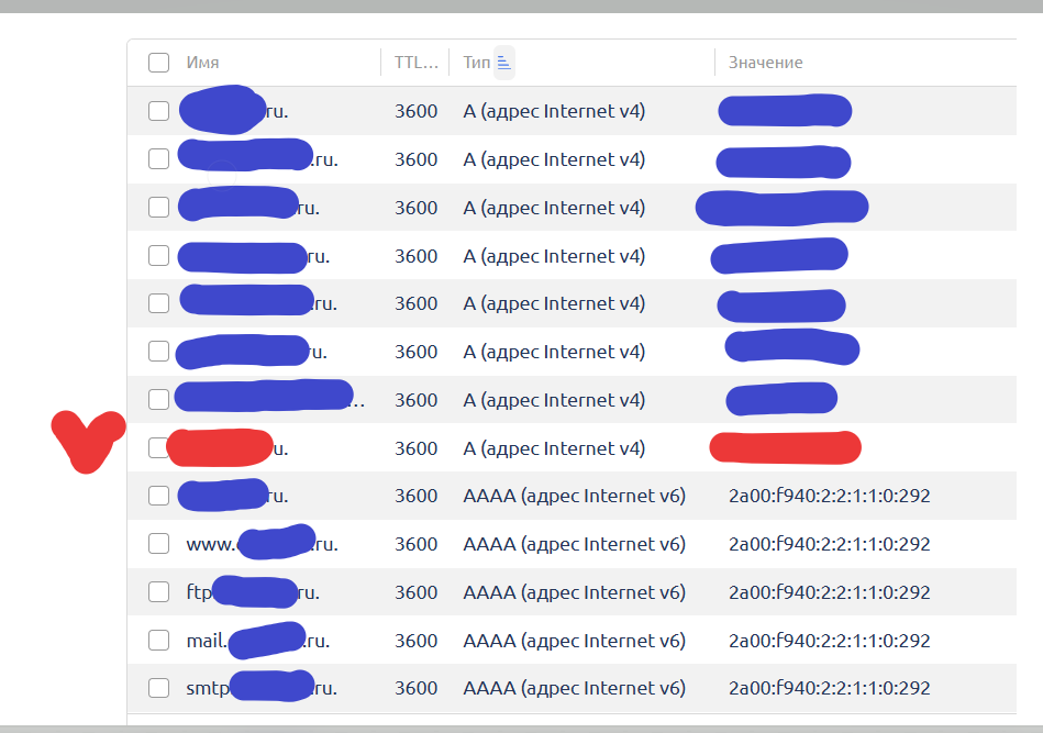

Mas para lhe dar uma resposta mais fácil para conectar ao seu domínio.
Você precisará configurar um registro DNA em seu servidor de domínio.
Este é um registro ‘A’, o primeiro é o nome do subdomínio, por exemplo, “community”, os dados são o endereço IP do seu servidor VPs.
Isso está nas instruções oficiais de instalação, no entanto, às vezes as pessoas perdem isso
Eu tenho um serviço de hospedagem de e-mail. A hospedagem em que hospedei o domínio.
Fui ao gerenciamento de hospedagem, onde coloquei o domínio no gerenciamento de DNS.
Adicionei meu domínio e o IP do meu servidor lá (em vermelho).
Em azul, estes são os domínios de hospedagem adicionados.

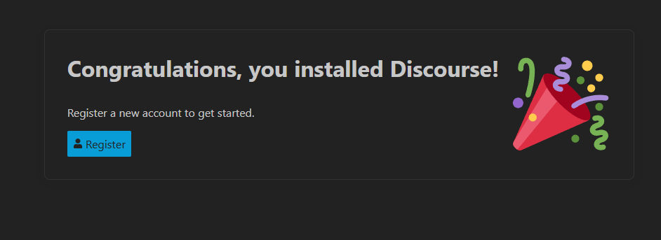

Eu sempre pressionava o comando: ./discourse-setup. No meu servidor, a memória cresceu para 11 GB. Isso é normal ou eu precisava pressionar outros comandos? Parece que eu instalei a mesma coisa repetidas vezes.
Como diz parabéns, você está pronto para começar. A conta que você registrar será a conta de administrador, se bem me lembro.
Normalmente, você não precisa se preocupar com o nginx, a menos que esteja executando outros aplicativos web no servidor. Isso está atualmente fora da minha experiência.
A partir daqui, você pode começar a configurar seu discourse.
