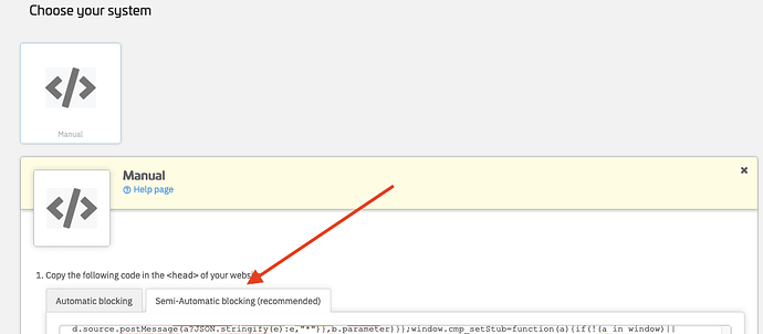

Hola @SchweizerSchoggi, acabo de probar a añadir un banner de consentimiento de cookies de consentmanager.net en mi sitio y funcionó cuando utilicé el script de la pestaña Bloqueo semi-automático.
Si utilizas el otro código, bloquea todo el sitio. Es posible que puedas solucionarlo con algo de JS personalizado para insertar el script, pero es más fácil simplemente usar el otro fragmento de código.

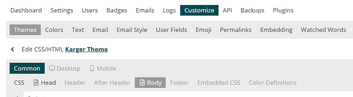

Sí, el script de bloqueo semiautomático podría ser una opción, pero ¿dónde lo colocas en la herramienta de administración de Discourse?
He intentado insertarlo en la sección
Personalizar => Tema => Editar CSS/HTML => Cuerpo
pero se inserta demasiado tarde. Debería integrarse directamente después de la etiqueta de apertura del cuerpo, pero de hecho se ha insertado justo antes de la etiqueta de cierre del cuerpo.
Tienes que hacerlo en la Cabecera: Personalizar => Tema => Editar CSS/HTML => Cabecera
O crea un componente de tema con el script (el proceso para añadirlo a la cabecera es el mismo) y añádelo a tu tema: Beginner's guide to using Discourse Themes
No me funciona en la sección HEAD. Ninguna de las secciones parece funcionar, el script se está integrando demasiado tarde, ya sea en el HEAD o en el BODY :frowning:
