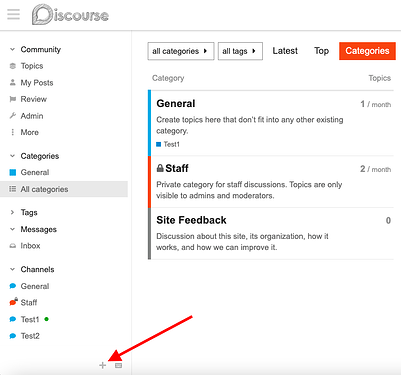

  1. Créez une section personnalisée dans votre barre latérale comme ceci.

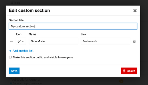

    Cela devrait ressembler à ceci. (Ajoutez un titre, un nom et un lien /safe-mode) Assurez-vous de ne pas cocher la case Rendre cette section publique et visible par tout le monde.

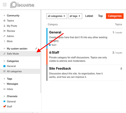

  2. Elle sera placée dans la section personnalisée du menu de navigation (barre latérale).
