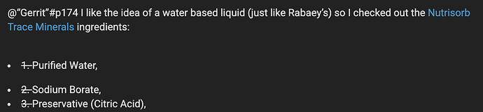

Siamo riusciti a migrare da flarum.amybo.org a discourse forum.amybo.org ma il forum è ora pieno di problemi di formattazione. Ad esempio:
@\"Gerrit\"#p174 Mi piace l'idea di un liquido a base acquosa (proprio come quello di Rabaey), quindi ho controllato gli ingredienti di [Nutrisorb Trace Minerals](https://www.biocare.co.uk/nutrisorbr-liquid-trace-minerals-15ml):
1. Acqua purificata,
2. Borato di sodio,
3. Conservante (acido citrico),
Diventa:
<r>
<p>
<POSTMENTION discussionid="25" displayname="Gerrit" id="174" number="8">@\"Gerrit\"#p174</POSTMENTION> Mi piace l'idea di un liquido a base acquosa (proprio come quello di Rabaey), quindi ho controllato gli ingredienti di <URL url="https://www.biocare.co.uk/nutrisorbr-liquid-trace-minerals-15ml"><s>[</s>Nutrisorb Trace Minerals](https://www.biocare.co.uk/nutrisorbr-liquid-trace-minerals-15ml)<s></s></URL>
</p>
<LIST type="decimal">
<LI><s>1.</s> Purified Water, </LI>
<LI><s>2.</s> Sodium Borate, </LI>
<LI><s>3.</s> Preservative (Citric Acid), </LI>
</LIST>
C’è un modo consigliato per risolvere questi problemi?
Sarebbe fantastico se potesse essere automatizzato sull’intero forum (senza mostrare ogni post come modificato), ma, in caso contrario, una correzione semi-automatizzata che potremmo applicare post per post sarebbe meglio che dover rimuovere manualmente ogni tag HTML per tornare al markdown.
