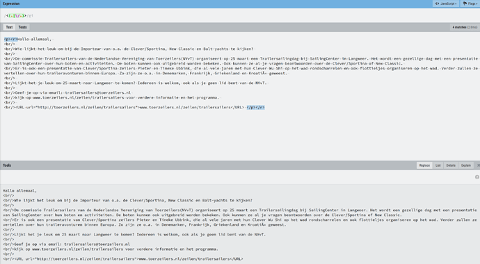

Usei sua sugestão do Rubular e agora o regexr.com está assim, conforme a captura de tela abaixo. Por enquanto, foquei nas tags p e r para resolvê-las antes de adicionar as mais complexas.

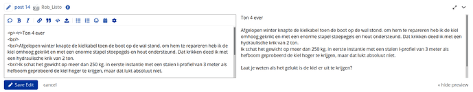

No entanto, ao editar qualquer post, vejo o seguinte, com as tags HTML na mão direita. Isso não parece ser o cenário normal, pois quando retorno para editar o post que estou editando agora, não vejo as tags HTML…

  1. Após executar isso algumas vezes, o cleanup.log continua contendo 10 instâncias de <p> em cerca de 21.000 linhas de material bruto dos posts. Estranhamente, esses nunca são removidos.
  2. Ainda mais estranho (para mim) é que, quando inicio o unicorn e acesso o site no meu computador local, ainda vejo as tags HTML em todos os posts que verifico na visualização bruta do editor.
Parece que não estou olhando para o mesmo ambiente, talvez? O d/unicorn acessa um ambiente de produção local enquanto meu script aplica alterações no desenvolvimento?
