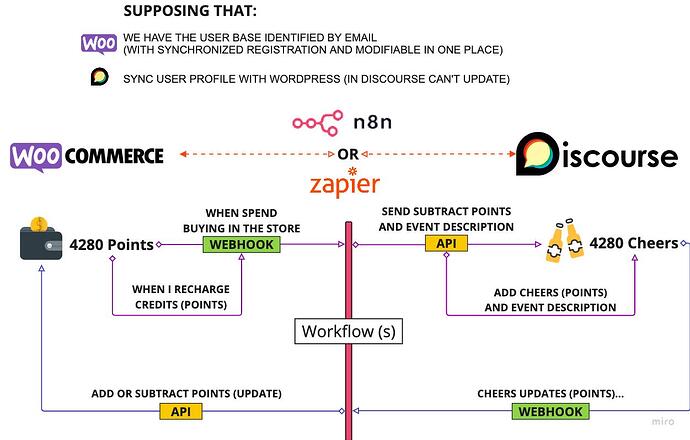

Ich habe eine verrückte Idee, es passiert, dass ich in WooCommerce eine virtuelle Geldbörse (basierend auf Punkten) verwende, die ich mit den Gamification-Punkten von Discourse synchronisieren möchte… aber ich habe das Gefühl, dass nur eine API sehr aufwändig ist (sei es, dass sie alle x Cron abfragt oder wenn der Benutzer eine Aktion in WC ausführt)… könnten Sie einen Webhook erstellen, damit die virtuelle Geldbörse in WooCommerce mit den in Discourse erhaltenen Punkten aktualisiert wird?.. Ich füge ein Leitbild bei
Ich weiß, dass es komplexer sein kann, als es scheint, besonders da die Discourse-API relativ neu ist (und es auch keinen Webhook gibt), aber ich stelle nur einen Anwendungsfall vor, validieren Sie die Idee
Gamification wird alle 5 Minuten neu berechnet, daher halte ich eine Synchronisierung im Stil von Crontab für sehr passend.
1 „Gefällt mir“
Oh, daran habe ich nicht gedacht… dh ich kann n8n benutzen (eigener Hoster zur Kostenreduktion); ich erstelle einen Cron-Trigger alle 5 oder vielleicht 10 Minuten, der die Discourse API nach neuen Punkten abfragt (Wie würde ich alle Benutzer abfragen? Oder würdest du es für Ereignisse tun?)… Obwohl es natürlich ein konstantes kleines Zeitfenster geben wird, in dem du den Punktestand nicht auf beiden Plattformen synchronisiert siehst…
Ich habe darüber nachgedacht und glaube, dass, wenn ein Webhook für das Gamification-Plugin erstellt werden könnte, der die Informationen ereignisbasiert sendet (ohne über die API abfragen zu müssen), dies vermieden werden könnte, z. B. 200 aktive Benutzer 200 Mal pro API alle 5 Minuten abzufragen (auch standardmäßig erlaubt Discourse Webhooks)…es ist wichtig, weil Discourse die Hauptquelle für Punkte ist (und häufiger aktualisiert) und dies eine Aktualisierung wäre, die eine sofortige Hintergrundsynchronisierung gemäß den Änderungen in Discourse ermöglicht…
