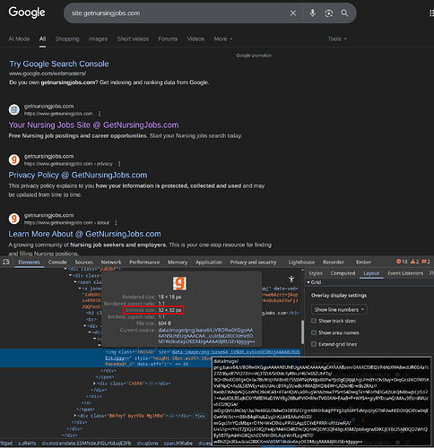

Für Discourse-Sites wird das Symbol durch den Seiteninhalt bestimmt (ein link-Element im head):
○ → curl -s https://forum.getnursingjobs.com/ | htmlq 'link[rel=icon]'
<link href="https://forum.getnursingjobs.com/uploads/default/optimized/1X/931ed11ccda2b78d1b427939901795ee6d2d4b50_2_32x32.png" rel="icon" type="image/png">
○ → curl -s https://forum.getchefjobs.com/ | htmlq 'link[rel=icon]'
<link href="https://forum.getchefjobs.com/uploads/chef/optimized/1X/931ed11ccda2b78d1b427939901795ee6d2d4b50_2_32x32.png" rel="icon" type="image/png">
Und diese Dateien ( und entsprechend) sind beide 32×32 PNGs, wie erwartet:
○ → curl -s https://forum.getnursingjobs.com/uploads/default/optimized/1X/931ed11ccda2b78d1b427939901795ee6d2d4b50_2_32x32.png | file -
/dev/stdin: PNG image data, 32 x 32, 8-bit/color RGBA, non-interlaced
○ → curl -s https://forum.getchefjobs.com/uploads/chef/optimized/1X/931ed11ccda2b78d1b427939901795ee6d2d4b50_2_32x32.png | file -
Vermutlich ist das, was Sie beabsichtigt haben?
Ich gehe davon aus, dass Sie mit „Hauptseite“ z. B. www.getnursingjobs.com meinen; diese Seite hat ein Symbol (), das ebenfalls ein 32×32 PNG ist:
○ → curl -s https://www.getnursingjobs.com/favicon.ico | file -
/dev/stdin: PNG image data, 32 x 32, 8-bit colormap, non-interlaced
Ich sehe nur 32×32 PNGs, daher sieht für mich alles gut aus. Wenn das Problem für Sie darin besteht, dass Google Ergebnisse mit Symbolen unterschiedlicher Größe liefert, generiert Google diese für Sie und Sie haben keine Kontrolle darüber. Aber es sieht so aus, als ob die einzige Änderung, die sie vornehmen, die Darstellung der Symbole in einer anderen Größe (in meinem Fall 18x18) ist, obwohl das Symbol, das sie für Ihre Seite anzeigen, immer noch ein 32×32 PNG ist:
Für mich sieht alles gut aus.
