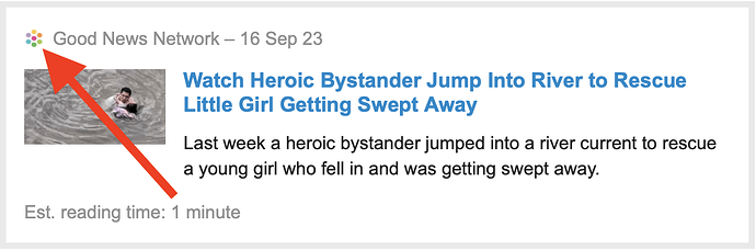

Discourse フォーラムに自分のリンク(WordPressサイト)を埋め込むと、以下の例のようにサイトのタイトルに加えてWordPressサイトのサイトアイコン(ファビコン)が表示されないことに気づきました。
何か理由があるのでしょうか?

はい、私のサイトからMetaのDiscourseインスタンスにリンクを貼り付けましたが、結果は同じでした。サイトのタイトルの隣にアイコンがありません。アイコンが表示されるべき場所の隙間さえありません。
リンクをありがとう。サイトアイコンはパラメータではなく、サムネイルがパラメータであり、私のものは正しく表示されています。
