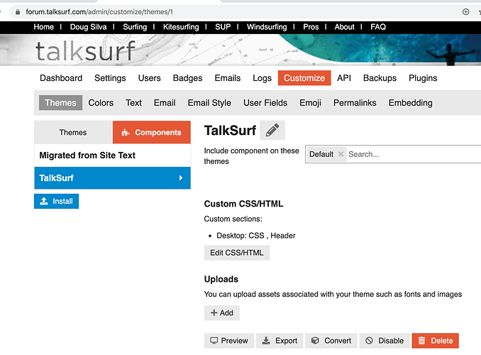

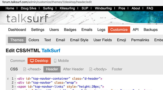

Y si estás interesado, aquí está la solución para el encabezado personalizado que motivó esta actualización de mi antiguo sitio de Discourse.
Encabezado personalizado
En primer lugar, en lugar de hacer esto por mi cuenta, te recomiendo contactar a @pfaffman en https://support.literatecomputing.com/. De hecho, ¡pediré a @pfaffman que me ayude si quiero crear algo mejor en esta área!
Pero, para los amantes del “hazlo tú mismo”, creo que todas las partes útiles están aquí:
Que yo sepa, todo lo demás está en blanco.

ENCABEZADO
<div id="top-navbar-container" class="d-header">
<div id="top-navbar" class="wrap">
<span id="top-navbar-links" style="height:20px;">
  <a href="http://forum.talksurf.com">Inicio</a><span class="spacer"> | </span>
  <a href="http://forum.talksurf.com/category/surfing/doug-silva">Doug Silva</a><span class="spacer"> | </span>
  <a href="http://forum.talksurf.com/category/surfing">Surf</a><span class="spacer"> | </span>
  <a href="http://forum.talksurf.com/category/kitesurfing">Kitesurf</a><span class="spacer"> | </span>
  <a href="http://forum.talksurf.com/category/standup-paddling">SUP</a><span class="spacer"> | </span>
  <a href="http://forum.talksurf.com/category/windsurfing">Windsurf</a><span class="spacer"> | </span>
  <a href="http://forum.talksurf.com/t/pros-instructors-equipment-travel/264">Profesionales</a><span class="spacer"> | </span>
  <a href="http://forum.talksurf.com/t/what-is-talksurf-com/265">Acerca de</a><span class="spacer"> | </span>
  <a href="http://forum.talksurf.com/faq">Preguntas frecuentes</a>
</span>
</div>
</div>
Sí, lo había visto aquí, pero no sé dónde se incluye la imagen de talksurf en el código.
Puedo ver de dónde proviene la imagen de fondo, pero no la imagen ‘talksurf’ a la izquierda, que flota por encima de la imagen de fondo.
Agregar ‘talksurf’ como imagen en Configuración > Marca > Logotipo resulta en una imagen mucho más pequeña, ya que Discourse la reduce de una altura original de 120 px a solo 31 px. La imagen de Talksurf es mucho más alta que 31 px.
@Paul-Reed, ¿tal vez podrías ver si puedes contratar a @pfaffman para que ayude? Yo nunca configuré esto, así que no tengo idea.
Puedes hacer que el encabezado sea más alto con un poco de CSS. Puedo ayudarte con eso, pero te sugiero que crees un nuevo tema en Support, ya que es un poco fuera de tema aquí.
Ya tengo un tema existente que inicié hace unos días: Image not filling header container
¿Está bien continuar allí?
