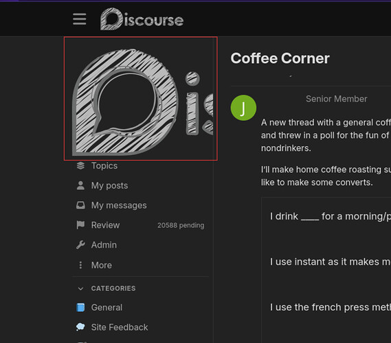

J’ai trouvé ce post car je cherchais comment faire la même chose. J’ai fait une maquette en utilisant les outils de développement du navigateur pour simplement modifier le DOM et montrer ce que je veux dire. Je ne sais pas si c’est ce que l’auteur du sujet avait à l’esprit, mais « logo carré au-dessus du texte de bienvenue » m’a fait penser que cela pourrait l’être. Y a-t-il un moyen d’insérer un logo (et éventuellement du texte statique) à l’emposition que j’ai surligné en rouge ?

Oui, vous pouvez utiliser la prise before-sidebar-sections.
Tutoriel pour les développeurs de thèmes : 4. Utiliser les prises pour insérer et remplacer du contenu
