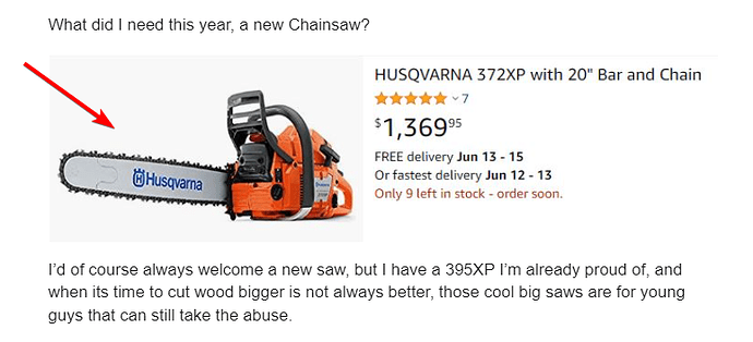

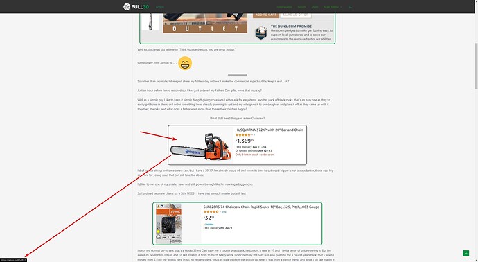

Sie sprechen über Links, die in Bilder eingebettet sind.
In ihrem WP-Post:
Das Bild wird beim Veröffentlichen des Posts auf Discourse von seinem Link getrennt:
Kein Link :point_down:
