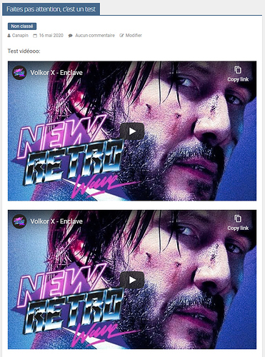

Voici mon texte sur WP (texte brut, pas l’onglet WYSIWYG) :
https://www.youtube.com/watch?v=e6MCkspqtxo
[arve url="https://www.youtube.com/watch?v=e6MCkspqtxo" /]
Voici comment cela apparaît sur WP :
Publication sur Discourse :
Code HTML de la publication Discourse :

C’est étrange. Mon espoir avec ce changement était qu’il n’affecte pas les messages publiés avec l’éditeur classique. Je vais essayer de reproduire le problème. Pouvez-vous partager le code source que vous voyez si vous ouvrez le message dans l’onglet Texte de l’éditeur ?
Avec le plugin WP ARVE
<p>Test vidéooo:</p>
<div class="arve-wrapper aligncenter" data-mode="normal" data-provider="youtube" id="arve-e6MCkspqtxo-3" style="max-width:800px;" itemscope itemtype="http://schema.org/VideoObject">
<div class="arve-embed-container" style="padding-bottom:56.250000%"><iframe allow="accelerometer; autoplay; encrypted-media; gyroscope; picture-in-picture" allowfullscreen class="arve-iframe fitvidsignore" frameborder="0" name sandbox="allow-scripts allow-same-origin allow-presentation allow-popups allow-popups-to-escape-sandbox" scrolling="no" src="https://www.youtube-nocookie.com/embed/e6MCkspqtxo?iv_load_policy=3&amp;modestbranding=1&amp;rel=0&amp;autohide=1&amp;playsinline=1&amp;autoplay=0" width="480" height="270"></iframe></div>
</div>
<div class="arve-wrapper aligncenter" data-mode="normal" data-provider="youtube" id="arve-e6MCkspqtxo-4" style="max-width:800px;" itemscope itemtype="http://schema.org/VideoObject"><div class="arve-embed-container" style="padding-bottom:56.250000%"><iframe allow="accelerometer; autoplay; encrypted-media; gyroscope; picture-in-picture" allowfullscreen class="arve-iframe fitvidsignore" frameborder="0" name sandbox="allow-scripts allow-same-origin allow-presentation allow-popups allow-popups-to-escape-sandbox" scrolling="no" src="https://www.youtube-nocookie.com/embed/e6MCkspqtxo?iv_load_policy=3&amp;modestbranding=1&amp;rel=0&amp;autohide=1&amp;playsinline=1&amp;autoplay=0" width="480" height="270"></iframe></div></div>
Sans le plugin, si j’écris simplement dans WP :
L’éditeur Discourse affiche ce résultat :
<div class="fitvids-video"><iframe title="Volkor X - Enclave" width="800" height="450" src="https://www.youtube.com/embed/e6MCkspqtxo?feature=oembed" frameborder="0" allow="accelerometer; autoplay; encrypted-media; gyroscope; picture-in-picture" allowfullscreen></iframe></div>
Il semble que WP utilise toujours une autre bibliothèque non native, peut-être issue de mon thème ? :thinking:
Je suppose que le problème vient plus de mon côté que du vôtre, mais cela fonctionnait bien avant la mise à jour… :sweat_smile:
