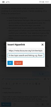

Quelque chose de similaire existe lorsque vous sélectionnez et déplacez des messages vers un nouveau/sujet existant. Franchement, c’est une corvée dans sa forme actuelle :
  • la recherche prend beaucoup de temps
  • même si vous connaissez le titre du sujet et que vous le tapez exactement tel quel (respect de la casse, etc.), la recherche ne trouve pas le sujet souhaité
  • la recherche le trouve, vous le sélectionnez, puis la recherche reprend avant même que vous ayez la possibilité de confirmer votre sélection. Votre sélection disparaît, la recherche ne liste même plus le sujet que vous aviez choisi
Mon expérience est tout l’inverse, voir ci-dessus.
Je trouve plus rapidement le bon sujet en utilisant la fonction de recherche standard.
1 « J'aime »

Le titre du sujet n’est pas unique. Ainsi, lorsque vous recherchez un sujet, vous avez désormais des informations supplémentaires telles que des tags et des catégories pour mieux l’identifier. Cependant, l’affichage en ligne pourrait être trop encombré, et il arrive que trop de sujets correspondent à votre recherche pour permettre un filtrage efficace directement dans la ligne de saisie.
Autre point :
Lorsque vous utilisez ce panneau pour insérer un lien, vous devez confirmer votre choix en cliquant sur un bouton, ce qui me semble très utile.
En mode inline, si vous manquez le bon sujet, vous devez effacer beaucoup de texte, et il y a peut-être davantage de liens au format brisé qu’actuellement.
Il existe peut-être une bonne façon de rendre cela simple et rapide, mais pour l’instant, je pense que la solution avec le panneau est plus rapide et plus conviviale.

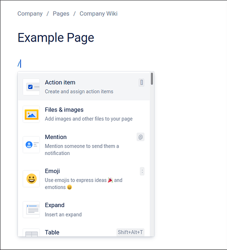

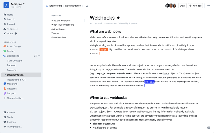

Pour moi, moins Discourse est compatible avec le Markdown standard, plus certaines autres tâches deviennent difficiles, comme déplacer du contenu entre Discourse et d’autres outils utilisant le Markdown. (Mes sites et ma documentation utilisent généralement le Markdown ou MDX.)
Si une fonctionnalité de ce type devait être ajoutée, une idée alternative pour sa mise en œuvre consisterait à utiliser un système similaire à celui de Confluence ou de Notion, où le caractère / (barre oblique) ouvre un menu.
Voici Confluence :
Voici Notion :
Si une fonctionnalité similaire était intégrée à Discourse, une barre oblique pourrait ouvrir un menu incluant « Lien » comme option. Si « Lien » est sélectionné, l’utilisateur pourrait rechercher d’autres publications et un lien Markdown standard serait inséré dans l’éditeur.
Je ne demande pas l’ajout de cette fonctionnalité, mais je propose simplement une idée alternative de mise en œuvre qui éviterait que le contenu raw ne s’éloigne davantage du Markdown standard. :slight_smile:
