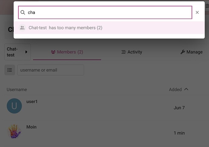

グループを追加してグループチャットを作成する:
    • をクリックして新しいチャットを作成します
  1. グループ名を入力します。グループに2人のメンバーがいるため、グループチャットを作成できません。
このことから、チャット作成者は制限に含まれるのかどうか疑問に思いました。
2人の個々のユーザーを追加してチャットを作成する場合は機能します。チャット作成後に私が含まれるため3人のメンバーになりますが。しかし、2人のメンバーがいるグループを使用して同じチャットを作成しようとすると、許可されません。作成後、チャットにすでに1人のユーザーがいる場合、2人目のユーザーを追加することもできません。これは、その時点で私がカウントされていることを示唆しています。
chat max direct message users 設定の説明では、0に設定するとユーザーは自分自身にのみメッセージを送信できるとあります。これは、現在のユーザーがカウントされない場合にのみ意味があります。その意味では、作成中の動作は説明と一致しているように見えます。しかし、作成後の制限も合計3人のメンバー(私 + 2人)を許可することを期待します。そして、2人のメンバーがいるグループでチャットを作成することも同様に機能するはずです。
現在、2人のユーザーとチャットを作成できるのは、個別にユーザーを追加する場合のみです。これは一貫性がないように感じます。

これは、テストユーザーの1人をグループから削除して、代わりに自分を追加した場合と同じです。すると、グループには2人のメンバーがいますが、そのうちの1人はあなたなので、作成されるチャットには2人のメンバーしかいません。しかし、グループにメンバーが多すぎるため、チャットを作成することはできません。
「いいね!」 1
他のユーザーのみが制限に含まれます。これは設定の説明と一致しています。ダイレクトメッセージを作成する際の「他のユーザーの数」について言及しています。
ここでのバグは主に視覚的なものだと思いますが、非常に紛らわしいことには同意します。
(あなたの例に基づいて)DMのすべてのカウントをUIで3/3に更新して、現在のユーザーを考慮する必要があるでしょう。
なぜ主に視覚的なものだと思いますか?ユーザーを削除した後にユーザーを追加できないという事実は、機能的な問題です。
そして、2人のメンバーがいるグループでチャットを作成できないという事実も、単なる視覚的な問題ではありません。
「いいね!」 1
ああ、なるほど。チャットグループは、通常のDMチャットとは異なる方法で制限を処理しているようですね。
「いいね!」 1
