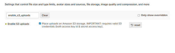

現在、問題に直面しています。テスト中、S3 ストレージは正しく設定されており、理論的にはフォーラムからのすべてのアップロードが直接 S3 に送信されるはずですが、ビデオファイルは S3 ストレージにアップロードできません。

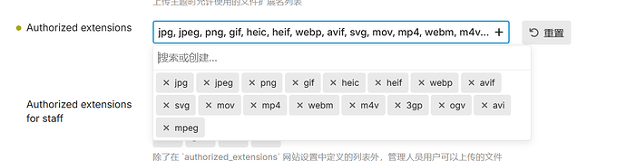

代わりに何が起こりますか?エラーメッセージが表示されますか?
また、「最大添付ファイルサイズ(KB)」と「承認済み拡張機能」の設定も確認することをお勧めします。これらはどちらもサイト設定 - ファイルにあります。

お伝えいただいていないエラーは、動画が大きすぎることが原因であると疑っています。それを変更する設定がありますが、Enable direct S3 uploads を有効にする方が良いかもしれません。

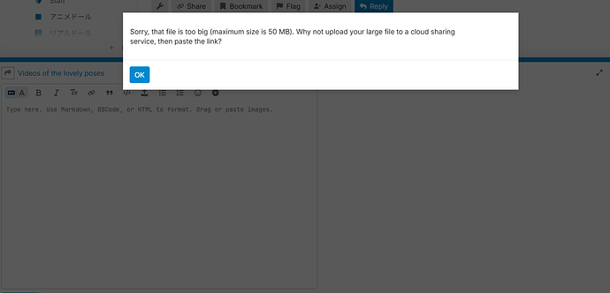

フォーラムに動画をアップロードしようとすると、「申し訳ありませんが、ファイルが大きすぎます(最大サイズは50 MBです)。大きなファイルをクラウド共有サービスにアップロードしてから、リンクを貼り付けてください。」というメッセージが直接表示されます。
しかし、動画自体のサイズは10 MBしかありません。現在、配信にはS3ストレージとCloudFront CDNを使用しています。

ブラウザがサイズを適切に伝達できていない可能性があります。

もしあなたの友人がConfigure an S3 compatible object storage provider for uploadsに従っていれば、enable_s3_uploads は表示されなかったはずです。それらをENVではなくデータベースで設定することが問題の一部であるかどうかは不明です。
それは Enable direct S3 uploads とは同じではありません。「直接S3アップロードを有効にする」ということです。
Max image size KB と Max attachment size KB も変更する必要があります。
しかし、最大アップロードサイズを100MBに変更して37MBのファイルをアップロードしようとしたところ、「ファイルが大きすぎます」というエラーが表示されたので、バグがあるというあなたの意見が正しいかもしれません。テストしたサイトはしばらく更新していません。
