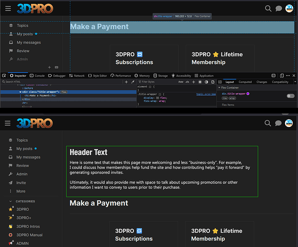

Claro. Eu imagino algo assim…
Antes/Depois. Observe que tive que mudar o texto padrão “Subscriptions” (Assinaturas) para “make a payment” (fazer um pagamento), pois oferecemos mais do que apenas assinaturas. Embora pareça que o texto também está vinculado ao título da página. Portanto, no meu caso, faria mais sentido adicionar um bloco de texto acima do título da página existente em vez de abaixo dele.

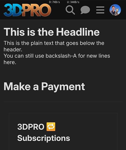

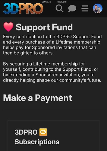

Eu consegui fazer funcionar apenas na página de assinaturas e na maior parte formatado corretamente com isto:
/* PARTE 1: O Cabeçalho (Estilizado como um H1 nativo) */
body:has(.product-list) .above-main-container-outlet.subscriptions-campaign::before {
  content: "Este é o Título";
  display: block;
  /* Estilização para corresponder aos cabeçalhos 'title-wrapper' */
  font-family: var(--heading-font-family);
  font-size: var(--font-up-5);
  font-weight: bold;
  line-height: var(--line-height-small);
  color: #DDDDDD;
  /* Espaço entre este cabeçalho e o texto abaixo dele */
  margin-bottom: 8px;
/* PARTE 2: O Texto do Corpo (Com espaçamento abaixo dele) */
body:has(.product-list) .above-main-container-outlet.subscriptions-campaign::after {
  content: "Este é o texto simples que fica abaixo do cabeçalho. \A Você ainda pode usar barra invertida-A para novas linhas aqui.";
  display: block;
  /* Estilização para corresponder ao texto do corpo padrão */
  font-family: var(--font-family);
  font-size: var(--font-0);
  line-height: var(--line-height-medium);
  color: #DDDDDD;
  white-space: pre-wrap;
  /* Isso cria o espaço vazio (retorno de carro) abaixo do seu texto */
  margin-bottom: 40px;
Além disso, basta clicar com o botão direito em INSPECIONAR. PC/Mac
