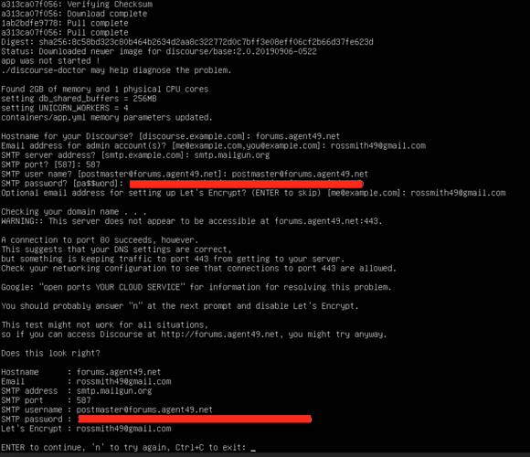

Привет, ребята! Я пытаюсь запустить форум на поддомене (forums.agent49.net). Я буквально пробовал установить его более 15 раз, но получаю одну и ту же ошибку. Скриншот ниже; я использую Mailgun и Droplet от Digital Ocean.
Есть какие-то идеи, в чём проблема? Я точно не программист, так что, пожалуйста, объясните максимально просто, если возможно.
Это скриншот вашего файла app.yml. Вероятно, вам стоит скопировать и вставить ошибку, с которой вы столкнулись при установке.
Спасибо:
Проверка доменного имени. . .
ПРЕДУПРЕЖДЕНИЕ: : Этот сервер, по-видимому, недоступен по адресу forums.agent49.net: 443.
Однако соединение с портом 80 успешно.
Это указывает на то, что ваши настройки DNS верны, но что-то препятствует прохождению трафика на порт 443 к вашему серверу. Проверьте конфигурацию сети, чтобы убедиться, что подключения к порту 443 разрешены.
У вас включена функция Cloudflare. Перейдите в настройки DNS Cloudflare и сделайте оранжевое облако серым.
Подождите немного и попробуйте снова.
Спасибо, у меня было несколько оранжевых. Я изменил их, как вы и предложили, и попробую ещё раз через некоторое время.

Это решило мою проблему, спасибо!
