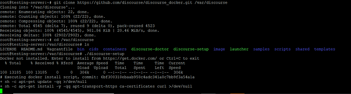

Hallo Discourse,
ich richte einen Discourse-Server auf dreamCompute (Ubuntu-18.04) ein und folge dabei dem offiziellen Installationsleitfaden.
Docker scheint nicht installiert zu werden. Ich habe eine Stunde gewartet, aber es geht nicht weiter. Ich habe Discourse zuvor bereits erfolgreich auf dreamCompute installiert.
Ich habe die Installation abgebrochen und erneut ./discourse-setup ausgeführt.

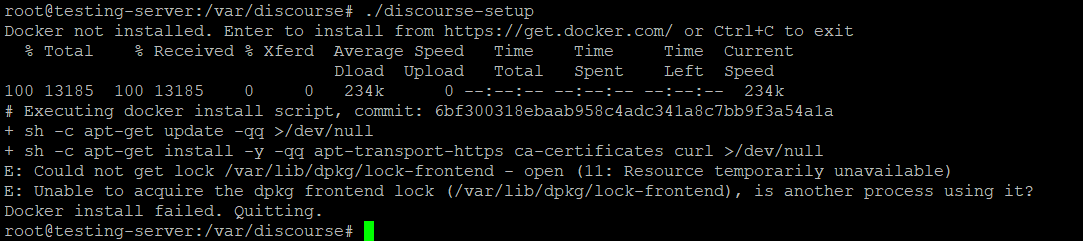

Daraufhin wird dieser Fehler angezeigt. Kann mir bitte jemand helfen?
Versuchen Sie einen Neustart. Und vielleicht
 dpkg --configure -a
falls es nach dem Neustart immer noch nicht funktioniert.
Und es ist einfacher, Text zu lesen als Bilder von Text. Fügen Sie beim nächsten Mal den Text zwischen Zeilen mit drei Backticks ein, wie hier:
Ihr Text hier

Ich habe es wie vorgeschlagen versucht. Diesmal:
dpkg: Fehler: dpkg frontend ist von einem anderen Prozess gesperrt
Anstatt denselben Ordner zu verwenden, habe ich ein “var/discourse” erstellt und Discourse installiert. Es trat derselbe Fehler auf, aber “dpkg --configure -a” funktionierte diesmal und Discourse wurde erfolgreich installiert.
