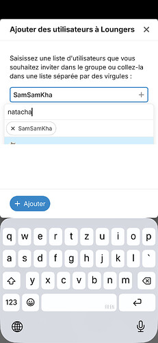

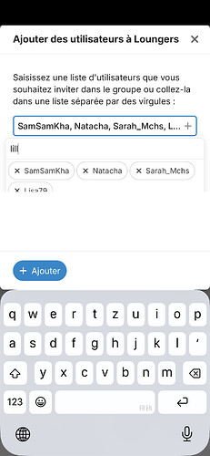

Interface para adicionar usuários a grupos no mobile é quase infuncional
Problema ao exibir nomes de usuários ao buscá-los no celular (aplicativo iOS)
Primeiro, os nomes estão parcialmente ocultos.
Depois, se você adicionou mais nomes à lista, o item do resultado da busca agora está completamente oculto (você não consegue vê-lo, eu sei, mas « está lá »).

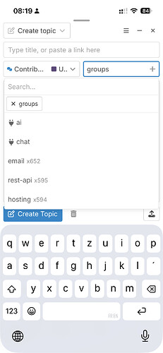

PS: outro problema móvel descoberto ao criar este tópico: depois de selecionar uma tag, sair da seleção de tags para realmente escrever sua mensagem é muito complicado porque a lista de tags cobre tudo:
3 Curtiram
Acho que há um tópico sobre o menu suspenso de tags aqui: How I am supposed to know how to close the tag selector on mobile?
2 Curtiram
Temos um grande projeto em nossa lista de pendências para substituir todos esses elementos delicados por um novo componente muito mais robusto, mas ainda está em andamento.
Enquanto isso, espero que isso o traga de volta a um nível utilizável.
