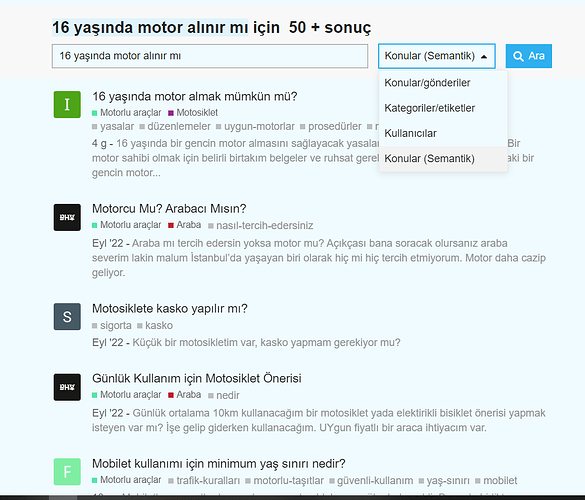

È possibile rendere la ricerca predefinita Ricerca semantica sul sito? Quanto costano queste chiamate?
La ricerca semantica funziona davvero bene e fornisce risultati migliori rispetto alla ricerca normale. Possiamo utilizzare questo sistema di ricerca in tutto il sito, ma non è disponibile per impostazione predefinita. Deve essere selezionato durante la ricerca.
È possibile utilizzare questa ricerca per impostazione predefinita? E questa chiamata ha un costo?
