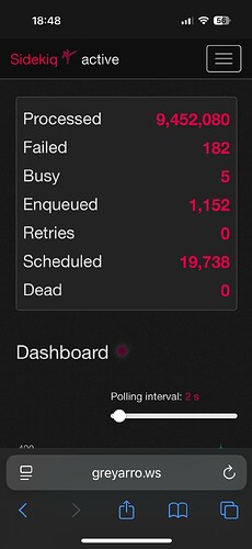

18:48,这些电子邮件开始逐渐移至 Enqueued 队列:

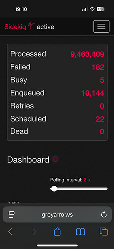

19:10 时,仍有 10,000 封电子邮件剩余:

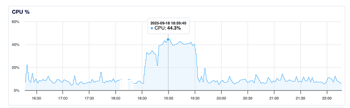

服务器上的 CPU 使用率飙升至约 44%:

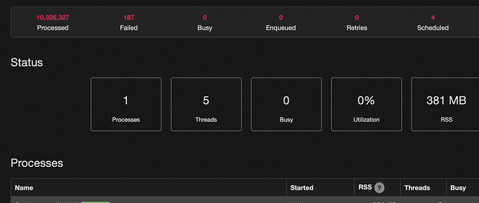

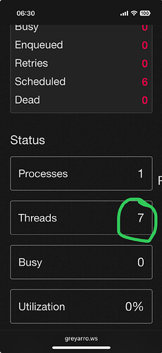

只是为了让我知道我的更改已生效,我是否可以认为这个 Threads 值应该从 5 增加到 7
2 个赞
是的,已确认:
2 个赞
