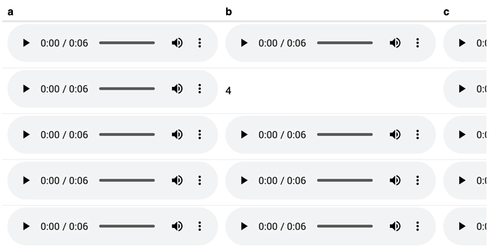

Таблицы Markdown работают, но вам нужно экранировать символ | с помощью обратного слэша, например \|. Это немного раздражающая проблема с символами |, так как в таблицах Markdown они уже имеют специальное значение.
Я частично открыт к идее добавить ещё один необязательный символ, который можно использовать в качестве разделителя. Запятая не идеальна, так как люди могут использовать её для описаний.
На данный момент это довольно хорошее решение. Спасибо, что обратили на это внимание!

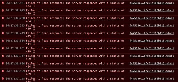

Единственная проблема, с которой я столкнулся, — это ошибки 429 (слишком много запросов), когда я пытаюсь редактировать таблицу среднего размера с несколькими аудиофайлами (на самом деле, один и тот же файл повторяется). При попытке сохранить изменения появилось модальное окно Discourse, а в консоли было следующее:
Я просто добавил три строки в эту таблицу:
Не знаю, является ли это ожидаемым поведением или есть способ ленивой загрузки ресурсов, чтобы избежать ошибки (мне удалось это сделать после нескольких попыток).
