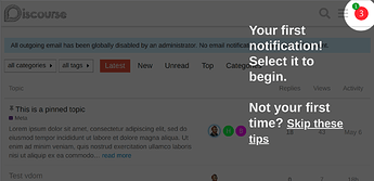

@Saurabh_Khandelwal さん、こんにちは :wave:
この方法は推奨しません。ログインは最も重要なアクションの一つであり、このアクションをオーバーライドすると脆弱になり、コア部分で変更を加えた際にすぐに破綻する可能性があります。
ご記憶かと思いますが、初めてこのサイトに登録された際、以下のような画面が表示されました。
これを表示するための条件は、私たちが使用しているもの と同じです。
!user.read_first_notification && !user.enforcedSecondFactor
したがって、イニシャライザーで同じ条件を使用すれば、ログイン後のユーザーの最初のページ表示時に Bootbox をレンダリングできます。

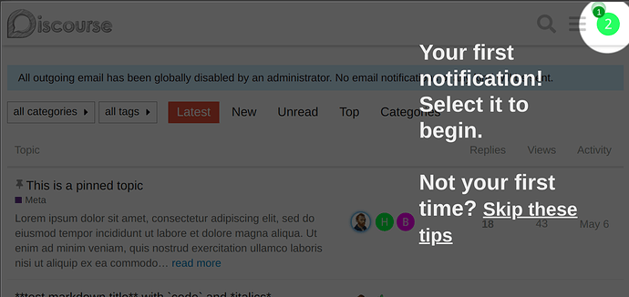

こんにちは @Johani さん、
skip_new_user_tips を true に設定しているため、Discobot の挨拶通知もスキップされてしまいます。最初の通知オーバーレイマスクが表示されないのは問題ありませんが、Discobot の挨拶通知は表示させたいと考えています。
Discobot 通知:
このため、すべての新規ユーザーに対して Discobot の挨拶通知が読み込まれるようにコードを変更しました。
現在は、ヘッダーウィジェットに新しいメソッド「closeFirstNotificationMask()」を追加しています。このメソッドでは「ringBackdrop」を false に、「userVisible」をその逆値に設定し、welcome-popup ウィジェット内で bootbox メソッドを呼び出した後にこのメソッドを呼び出しています。
参考にしたのは、ユーザーアイコンがクリックされたときに呼び出されるヘッダーウィジェットの「toggleUserMenu」メソッドです。
