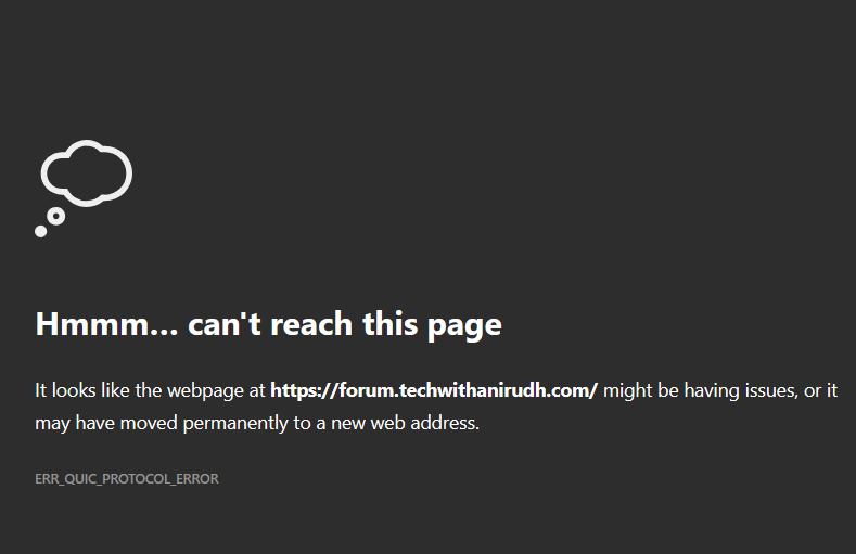

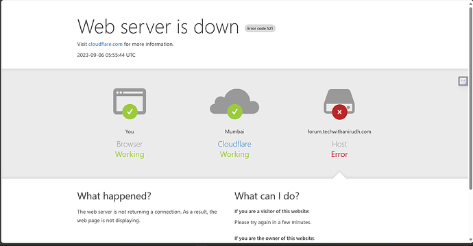

    • Wenn ich jedoch versuche, auf die Website zuzugreifen, treten diese Fehler auf:

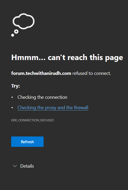

Danke für die Idee, ich habe jetzt eine andere Subdomain verwendet, aber ich habe immer noch das gleiche Problem.
Eine ‘502’ und eine ‘Connection Refused’.

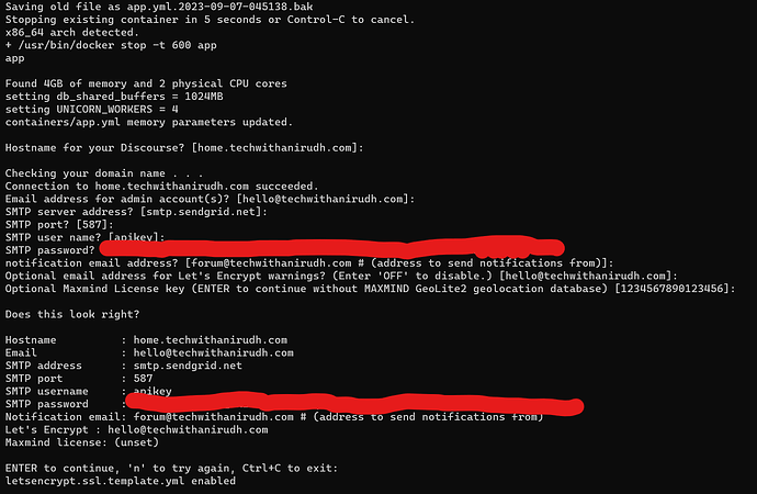

Ich empfehle Ihnen, ./discourse-setup auszuführen, das prüft, ob eingehende Verbindungen zu Ihrer Domain Ihren Server erreichen.
Können Sie sich per SSH mit Ihrem Server über den Hostnamen mit ssh user@subdomain.yoursite.com (oder wie auch immer Ihre Subdomain lautet) verbinden?
Ja, ich habe sichergestellt, dass die DNS für die Subdomain auf die Server-IP-Adresse verweist, und es gibt keine anderen widersprüchlichen A- oder AAAA-Einträge dafür.
Ich habe den Befehl ausgeführt und hier ist die Ausgabe
Neuestes Update: Nach Ausführung von discourse-setup führt die Navigation zu home.techwithanirudh.com zu einem “502 Bad Gateway”-Fehler. Hier ist ein Schnappschuss des Fehlers (siehe angehängtes Bild).
