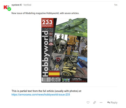

Estamos experimentando un fallo en la carga de imágenes al usar la función de incrustación de comentarios. Cuando se crea la publicación inicial, la imagen se establece como una URL remota y se muestra con normalidad.
Después de unos 5 minutos, se ejecuta el proceso de transferencia de imagen de remoto a local y reemplaza la imagen por una llamada de texto de carga como esta:
