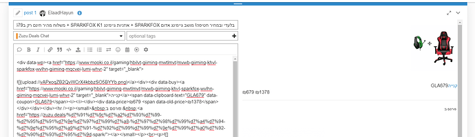

Non formattato
<div data-wp><a href="https://www.mooki.co.il/gaming/hbilvt-giiming-mwtlmvt/mvwb-giiming-khvl-sparkfox-wvlhn-giiming-mqcvei-lumi-whvr-2" target="_blank">![](upload://vAPxoqZB2QvWCrX4kbbzSO5BYYb.png)</a><div><div data-buy><a href="https://www.mooki.co.il/gaming/hbilvt-giiming-mwtlmvt/mvwb-giiming-khvl-sparkfox-wvlhn-giiming-mqcvei-lumi-whvr-2" target="_blank">Acquista</a><span data-clipboard-text="GLA679" data-coupon>GLA679</span><i></i></div><div data-price>₪679 <span data-old-price>₪1378</span></div></div></div><hr /><p><small>&nbsp;Pubblicato su:&nbsp;<a href="https://zuzu.deals/%d7%91%d7%9c%d7%a2%d7%93%d7%99-%d7%95%d7%91%d7%9e%d7%97%d7%99%d7%a8-%d7%97%d7%98%d7%99%d7%a4%d7%94-%d7%9e%d7%95%d7%a9%d7%91-%d7%92%d7%99%d7%99%d7%9e%d7%99%d7%a0%d7%92-%d7%90%d7%93%d7%95%d7%9d-spark/"></a></small></p><br /><p>![](upload://npQfkOhEIdPiFymVdtVyKmwRShL.png)</p>
<p style="text-align: center;">Che siate giocatori o che lavoriate semplicemente seduti tutto il giorno e la schiena vi stia chiedendo pietà per una sedia migliore, ecco un'altra offerta esclusiva a un prezzo stracciato!<br />
Sedia da gaming di lusso, cuffie da gaming e spedizione rapida gratuita, con garanzia ufficiale dell'importatore &amp;#8211; solo a 679₪!!!</p>
<p style="text-align: center;">Usate in cassa il coupon esclusivo &amp;#8211; <strong>GLA679</strong></p>
<div> ![](upload://3c2tvGxZnMqoIn2fVfHA02wocm.jpeg)</div>

Formattato
<div data-wp>

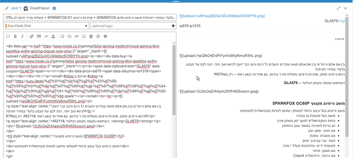

Screenshot dell'editor

Questo è lo stesso problema sollevato qui: Images not publishing to Discourse in WP 5.3 - #6 by simon
3 Mi Piace
Ah! @simon, l’aggiornamento del plugin di WordPress risolverà i vecchi post? O solo quelli nuovi?
3 Mi Piace
La correzione si applica solo ai post pubblicati con l’editor a blocchi di WordPress. Correggerà i post vecchi se si clicca sul pulsante “Aggiorna argomento Discourse” su WordPress. Dovrà essere eseguita manualmente per ogni post, a meno che qualcuno non scriva uno script per scorrere i post vecchi.
4 Mi Piace
