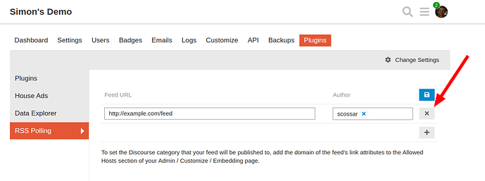

Entschuldige bitte die verspätete Antwort darauf. Die Kategorie, in die RSS-Feed-Einträge gepostet werden, basiert auf der Domain, die im link-Attribut des Feed-Eintrags verwendet wird. Sie basiert nicht auf der Domain des RSS-Feeds selbst. Wenn sich dein RSS-Feed beispielsweise unter www.example.com befindet, aber das link-Attribut in deinem RSS-Feed auf blog.example.com verweist, musst du die Kategorie für den Feed festlegen, indem du einen Host-Eintrag für blog.example.com hinzufügst.
Sollten Nutzer auf Probleme mit RSS-Kategorien stoßen, die mit dem oben genannten Ansatz nicht gelöst werden können, lass es uns bitte wissen. Wir werden dann untersuchen, was genau los ist.
Ich werde den Text aktualisieren, der von dem Plugin verwendet wird, um klarzustellen, wie Kategorien für die Beiträge des Feeds festgelegt werden.
Das muss behoben werden. Das Plugin sollte keine neuen Themen aus dem RSS-Feed erstellen, wenn es deaktiviert ist. Vorläufig kannst du die Erstellung neuer Themen verhindern, indem du den Host-Eintrag löschst, den du für die Domain des Plugins eingerichtet hast.

RSS-Polling-Plugin deaktiviert.
Einbettung ist komplett leer und fordert mich auf, einen Host hinzuzufügen.
Oh nein. Wir werden das Plugin so aktualisieren, dass bei einer vollständigen Deaktivierung keine Themen mehr aus dem Feed erstellt werden.
Ich habe eine Korrektur für dieses Problem in das Plugin-Repository hochgeladen. Der Code wird geprüft und hoffentlich bald in das Plugin übernommen.
Bis dahin war mein Rat, das Feed zu deaktivieren, falsch. Um zu verhindern, dass Feed-Themen erstellt werden, musst du das Plugin erneut aktivieren und dann auf den Link „RSS-Abfrage-Einstellungen
