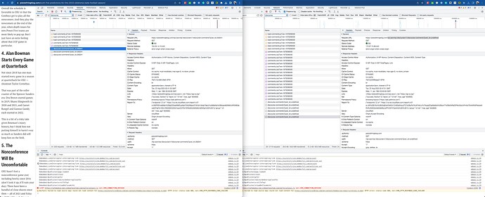

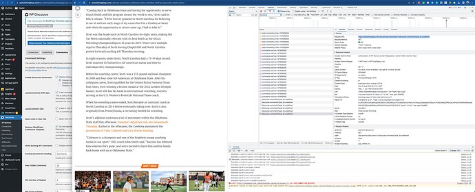

Pour compliquer les choses, j’ai fait un article de test comme le ferait l’un de nos éditeurs et j’ai observé l’ensemble du processus, de l’article WP à Discourse et retour à WP, même avec des commentaires supplémentaires de Discourse. Tout s’est synchronisé correctement avec WP sur mon article de test.
J’ai joint des captures d’écran du problème principal (qui ne se limite pas à un seul article). Toute aide est grandement appréciée. À ce stade, je suis complètement perdu. ¯\(ツ)/¯

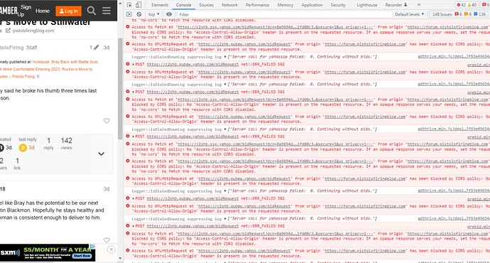

Salut @MiggityMac, je regarde ton site et je remarque beaucoup d’erreurs de console qui semblent être liées aux publicités Google. Quelque chose a aussi fait planter mon navigateur sur la page Wordpress. Je vois également des erreurs de politique de contenu et d’autorisation du côté du forum des commentaires intégrés, même lorsque le bouton de commentaire est fonctionnel et que vous pouvez accéder aux commentaires. Je ne suis pas sûr à ce stade, mais il est possible que certaines des erreurs liées aux publicités causent des problèmes qui entrent en conflit avec le plugin. Je vérifierais les paramètres de la politique de sécurité du contenu car cela peut causer des problèmes d’intégration. J’utilise le plugin Wordpress sur notre forum et les quelques fois où nous avons eu des problèmes avec les intégrations ou le bouton apparaissant sur la page Wordpress, c’était les paramètres de la politique de sécurité du contenu. Sur les pages où le bouton de commentaire fonctionne, je vois toujours des erreurs des deux côtés (Wordpress et Discourse). Je vais continuer à regarder et à creuser…
Ceci est dans Discourse sur l’un de ceux qui ont fonctionné

@MiggityMac C’est par là que je commencerais. La suggestion de CSP de Lily est également une bonne idée. De plus, si possible, pourriez-vous partager les champs méta wp enregistrés dans la base de données WP pour cet exemple de publication ?

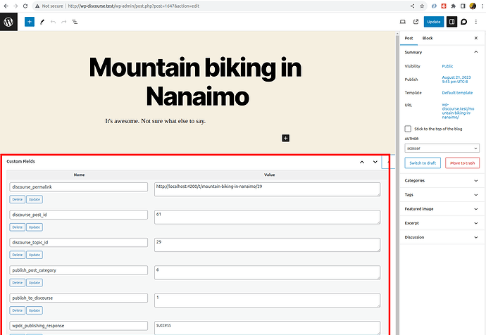

Cela devrait afficher des champs qui ressemblent à ceci :
Je soupçonne qu’il y aura également un champ ‘wpdc_sync_post_comments’ avec sa valeur définie sur 1. Si pour une raison quelconque, il est bloqué sur 1, cela expliquerait toutes les erreurs de « trop de requêtes ».

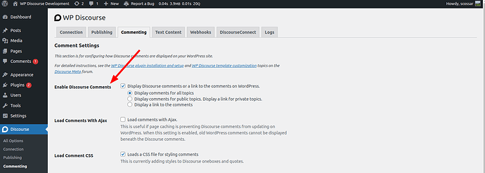

De plus, dans l’onglet des paramètres de commentaires du plugin WordPress, quelle est la valeur du paramètre « Activer les commentaires Discourse » ?
L’affichage des commentaires Discourse sur votre site WordPress a-t-il déjà fonctionné pour vous ? Si oui, pouvez-vous penser à quelque chose qui aurait pu être modifié sur le site WordPress lorsque les commentaires ont cessé de s’afficher ?
Merci pour ces excellentes informations.
Les commentaires Discourse fonctionnaient bien jusqu’à ce que nous ayons un problème avec Raptive (mises à jour de l’annonce Thrive).
Les paramètres de commentaire Discourse sont les mêmes que ceux que vous avez capturés.

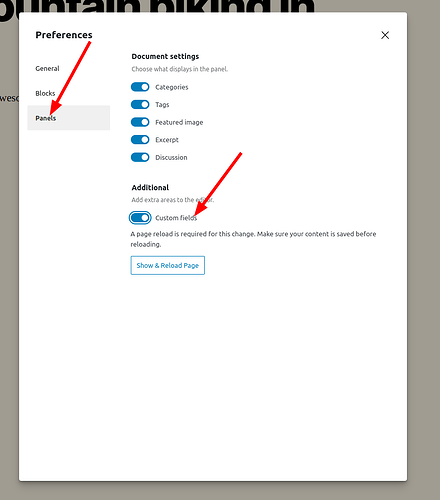

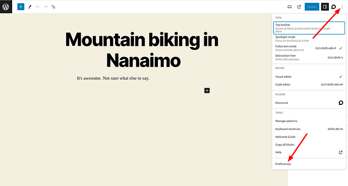

J’ai activé les champs personnalisés sur un article. Je ne vois aucun des champs sur un autre article, mais je les vois sur l’article auquel je fais référence. Le wpdc_sync_post_comments était défini sur zéro.

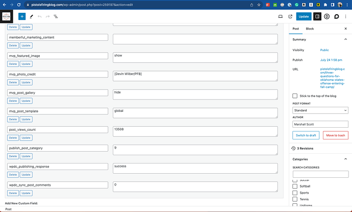

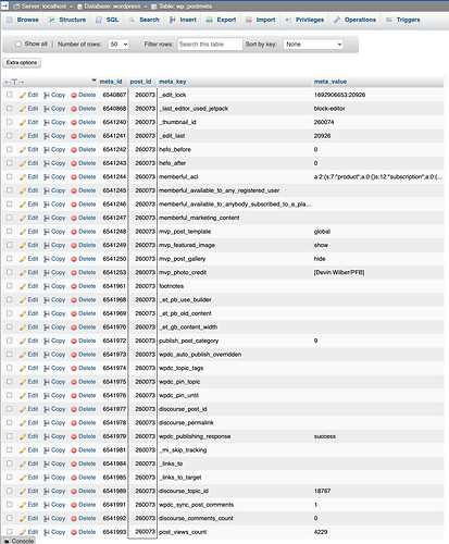

Je récupérerai les métadonnées sur un article « cassé » ce matin.
@simon - voici les métadonnées d’un article cassé (trouvé ici : Arizona State Reportedly Names True Freshman Jaden Rashada as Starting Quarterback)

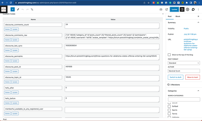

ET les données de l’article (captures d’écran divisées) :

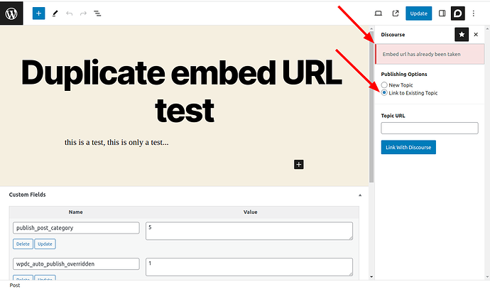

[2023-08-24 19:50:18] publish.ERROR: create_post.post_error {"wp_title":"Arizona State Reportedly Names True Freshman Jaden Rashada as Starting Quarterback","wp_author_id":"20980","wp_post_id":260073,"response_message":"Embed url has already been taken","http_code":422}
L’erreur Embed url has already been taken devrait être gérée par le plugin WP Discourse. L’erreur est causée lorsqu’un sujet existe déjà sur votre site Discourse et qu’il est déjà associé à l’URL de l’article WordPress. Le moyen le plus simple de déclencher l’erreur est de publier un article sur Discourse, puis de cliquer sur le bouton « Dissocier de Discourse » sur WordPress, puis d’essayer de republier l’article sur Discourse. Le résultat devrait ressembler à ceci :
Ce que l’interface utilisateur essaie d’indiquer, c’est qu’au lieu de publier l’article sur Discourse, vous devez saisir l’URL du sujet Discourse associé dans le champ « URL du sujet ». Cependant, le message d’erreur affiché pourrait être amélioré.
Je ne suis pas sûr que cela explique tous les problèmes avec les commentaires Discourse sur votre site WordPress. Par exemple, voici le sujet et l’article pour lesquels vous avez fourni les détails des champs personnalisés :
Ces champs personnalisés contiennent les données auxquelles je m’attendrais si les commentaires étaient affichés avec succès, mais je ne vois même pas le modèle de commentaire Discourse affiché sur la page WordPress. Je suppose que quelque chose dans votre thème l’empêche de se charger.

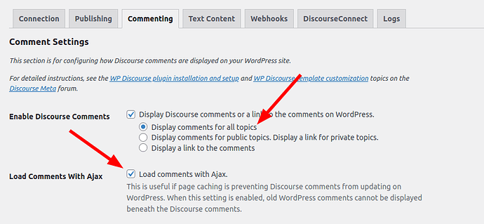

Pouvez-vous confirmer que l’option « Afficher les commentaires pour tous les sujets » est sélectionnée ici, et non l’option « Afficher un lien vers les commentaires » ? Je demande juste au cas où cela serait lié au modèle de commentaire manquant.
De plus, il semble que vous ayez activé l’option « Charger les commentaires avec Ajax ». Je vois un appel à ce script dans le code source de l’article. Essayez de désactiver cette option jusqu’à ce que le problème soit résolu, puis réactivez-la pour voir si cela pose des problèmes.

J’essaie aussi de comprendre tout cela. J’ai deux sites qui utilisent Raptive… mais mon site Discourse ne le fait pas.
Comment avez-vous fait cela ? Avez-vous utilisé DISCOURSE_ENABLE_CORS dans app.yml ?
Concernant le problème d’affichage des commentaires Discourse sur le site, je ne pense pas que CORS ait eu un quelconque impact. La cause du problème était que le thème utilisé sur le site empêchait le chargement du modèle de commentaires Discourse.
Quel problème essayez-vous de résoudre ? Est-il lié au plugin WP Discourse, ou s’agit-il simplement d’un problème que vous rencontrez avec les publicités Raptive sur votre site WordPress ?
