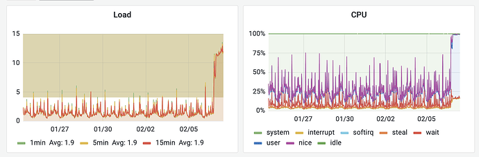

Nell’ultimo ~18h, il nostro server sta utilizzando quasi il 100% della CPU.

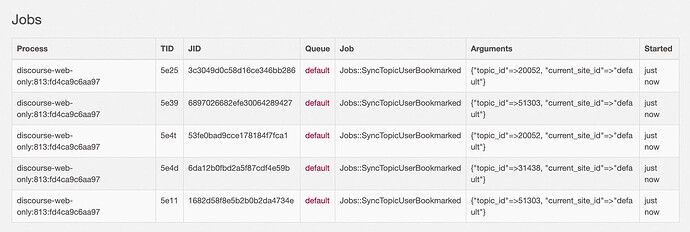

Guardando Sidekiq, è impegnato nell’esecuzione degli stessi 5 job:
È sempre in “Just now” e sembrano essere sempre in riesecuzione sugli stessi 3 ID di argomento.
Ho provato a riavviare Discourse, ma la situazione è rimasta invariata.
Non sono sicuro se sia correlato, ma questo è iniziato ~24 ore dopo l’aggiornamento da 3.3.3 a 3.3.4. Non vedo modifiche recenti a app/jobs/regular/sync_topic_user_bookmarked.rb e non ho potuto individuare alcuna modifica in 3.3.4 che potesse essere correlata, ma non conosco il codebase.

Un aggiornamento a questo. Abbiamo appena notato che gli ID dei 3 argomenti su cui i task continuano a essere rieseguiti sono argomenti ai quali abbiamo attivato l’eliminazione automatica delle risposte ieri, vicino a quando è iniziato questo. Sono tutti argomenti molto grandi.
Quindi conosciamo il trigger, ma l’SQL che viene ripetuto non sembra eseguire alcun batch, quindi non capisco perché venga rieseguito più e più volte.
Questo viene attivato da qualche altro job che sta ancora eliminando il gran numero di risposte e Jobs::SyncTopicUserBookmarked viene eseguito per ogni singolo post eliminato? O si tratta di un bug?
Abbiamo rimosso l’eliminazione automatica da uno degli argomenti di grandi dimensioni e non sembra aver avuto alcun effetto sulle chiamate ripetute di Jobs::SyncTopicUserBookmarked su quell’ID di argomento.
Ho ridotto SIDEKIQ_WORKERS a 2 e, poco dopo, la coda (con molte cose in sospeso) si è svuotata e non ci sono più Jobs::SyncTopicUserBookmarked in esecuzione… :thinking:
