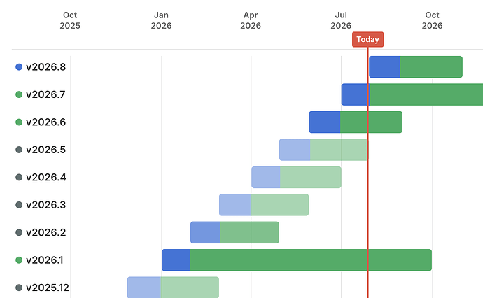

¿Se podría hacer esto menos confuso en el futuro? Quizás sea solo yo, pero si se aplica una actualización a la rama ESR en la que me encuentro, asumo que es porque la versión principal actual de esa rama sigue recibiendo soporte.
1 me gusta
2026.1 sigue siendo compatible, y puedes fijar tu instalación a esta versión estableciendo version: release/2026.1 en tu app.yml. En ese caso, ejecutar una reconstrucción habría incorporado la actualización de seguridad en la rama 2026.1.
Supongo que estabas usando version: esr. En ese caso, estás siguiendo la versión ‘última esr’, que ahora es 2026.7.
Puedes encontrar información sobre los períodos de soporte y las superposiciones entre los soportes ESR en https://releases.discourse.org/
Desafortunadamente, no es posible degradar Discourse. Pero si quieres evitar esto en el futuro, puedes fijar a release/2026.7 (y asegúrate de actualizar ese pin manualmente antes de que 2026.7 deje de ser compatible).
1 me gusta
Gracias. Supongo que busco la forma más infalible y automatizada de mantenerme definitivamente en la versión más antigua que aún tenga soporte, es decir, la ruta de desarrollo más lenta.
1 me gusta
Aquí también, y creo que esr (casi) lo hace. Cada pocos meses hay un nuevo esr y te mudas a ese, lo cual es lo que acaba de ocurrir. Pero de hecho el antiguo esr tiene otros dos meses de vida útil mantenida, así que esperabas quedarte en ese esr anterior. (Creo que es algo razonable querer hacer eso. ¿Necesitamos una etiqueta esr-mantenido??)
