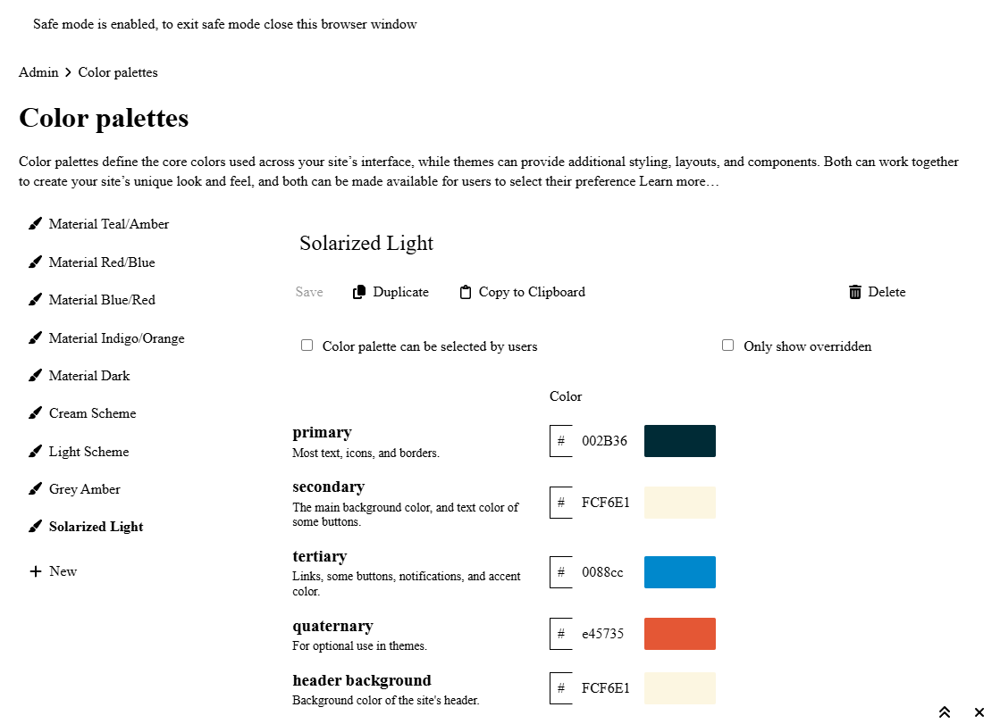

Menüs fehlen so viele Formatierungen, dass sie nicht richtig überlagert werden.
Die Schriftart ist nicht Arial.
Der abgesicherte Modus ist aktiviert.
Bei der Überprüfung scheint mindestens color_definitions.scss zu fehlen …
… weiß jemand, warum das passieren könnte?
Ich habe zur Sicherheit zweimal neu erstellt.

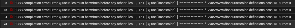

Können Sie in /logs nach Fehlern suchen? Wir führen gerade Hunderte von (S)CSS-Formatierungsänderungen über Themes/Plugins hinweg zusammen, daher hängt es möglicherweise damit zusammen
1 „Gefällt mir“
Mist, hätte ich prüfen sollen.
Ich sehe SCSS-Kompilierungsfehler (ergibt Sinn, die rohe Datei color_definitions.scss ist im Container vorhanden)
SCSS-Kompilierungsfehler: Fehler: @use-Regeln müssen vor allen anderen Regeln geschrieben werden.
151 │ @use "sass:color";
/var/www/discourse/color_definitions.scss 151:1 root stylesheet
3 „Gefällt mir“
