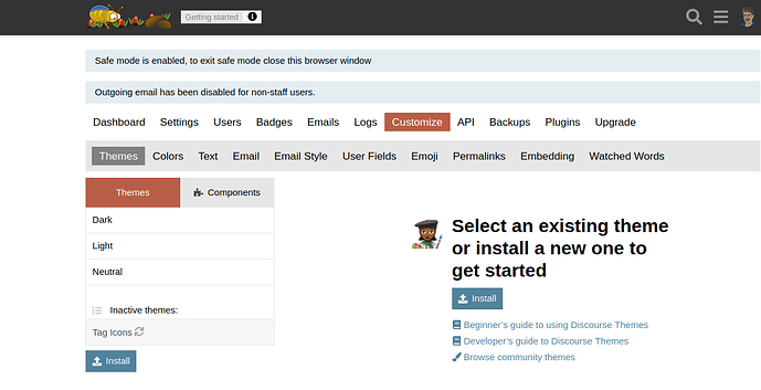

Me gustaría deshabilitar temporalmente los temas por defecto, para que nuestro foro sea utilizable mientras averiguamos qué está mal con los temas. ¿Cómo puedo hacerlo, si solo puedo acceder a las páginas de administración con los temas deshabilitados? En modo seguro, todos los temas ya están deshabilitados, y habilitarlos y luego deshabilitarlos de nuevo no parece tener ningún efecto.
Hay tres temas disponibles (ver abajo). Ninguno de ellos está habilitado por defecto.
Además, en modo seguro no hay ningún error de Content-Security-Policy.

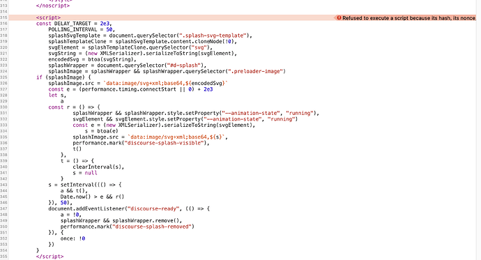

Extraño, para mí en Safari, está informando que se niega a ejecutar la línea 315. Que es el script en línea para el precargador de Discourse-spash. Así que no está relacionado con el tema.

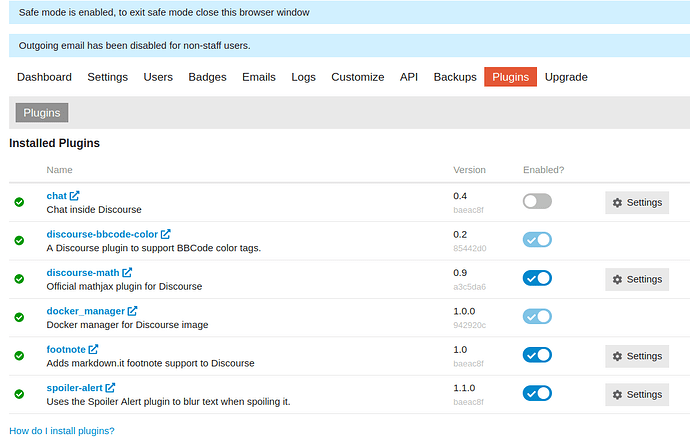

No estoy usando ningún script personalizado. Estoy usando algunos plugins, experimentaré si deshabilitar alguno de ellos tiene algún efecto.
Estos son los plugins que estoy usando:
chat ya estaba deshabilitado.
Intenté deshabilitar discourse-math, footnote y spoiler-alert; el problema persiste.
