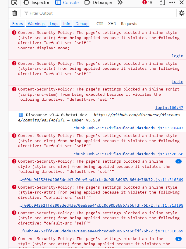

¿Alguien que use nginx como proxy inverso ha descubierto la sintaxis correcta para configurar style-src?
Me encantaría ver un encabezado add de CSP que funcione para CSP

Discourse no envía el encabezado default-src 'self' en tu captura de pantalla. Por lo tanto, es muy probable que sea introducido por la configuración de tu proxy NGINX. ¿Puedes compartirla? (asegúrate de redactar cualquier contenido confidencial)
Sí, eso es exactamente lo que hay en mi add_header Content Security Policy default-src ‘self’;
En realidad, no puedo acceder a él en línea ahora mismo.
No parece que pueda encontrar la magia para configurar y añadir style-src y deshacerme de los errores.
Discourse establece su propia cabecera CSP; no es necesario que añadas la tuya.
Por lo tanto, deberías eliminar esta línea de tu configuración de NGINX o añadir una condición para excluir Discourse de ella.
Sí, hice eso, mismo problema.
Como prueba, incluso agregué unsafe-inline, todavía mismo problema con la representación del inicio de sesión y los avatares de grupo.
Si comento la política, todo funciona como se esperaba.
Eso es bueno. Comentar la configuración de NGINX significa que la cabecera CSP establecida por Discourse debería pasar ![]()
Lo intentaré y veré qué muestra securityheaders.com. Volveré…
Funciona muy bien, eliminando CSP de nginx.conf y permitiendo que Discourse lo maneje. Calificación de encabezado A+.
