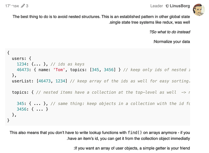

Il layout per gli utenti RTL non può essere impostato per utente, ma solo a livello di intero sito
Il mio browser viene riconosciuto come ebraico, che è RTL, e quindi l’intera interfaccia utente viene disposta da destra a sinistra, anche quando accedo a forum LTR come Vuejs.
Questo non è il modo corretto di costruire un’interfaccia RTL, e rende davvero difficile utilizzare l’app.
Prendi ad esempio lo screenshot qui sotto e prova a leggerlo. Vedrai che è molto difficile perché tutta la punteggiatura è posizionata sul lato sbagliato e l’allineamento è scorretto.
Gli unici elementi che devono avere la proprietà CSS direction:rtl sono quelli completamente tradotti.
Ad esempio, il widget della data dovrebbe avere questa proprietà. In effetti, in RTL appare bene poiché anche i testi sono in ebraico.
Al momento mi trovo ad aprire gli strumenti per sviluppatori e a modificare l’interfaccia in LTR per poterla utilizzare.
L’impostazione RTL per l’intera interfaccia dovrebbe essere utilizzata solo nei casi in cui l’intero forum è in una lingua RTL, e non quando il browser viene riconosciuto come RTL.
