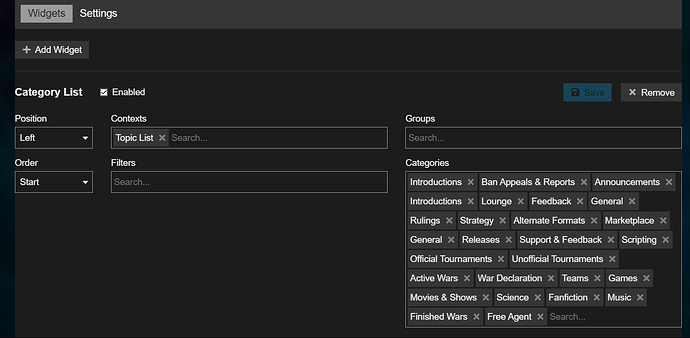

管理者画面の「レイアウト」設定を確認してください。ウィジェットが有効で、少なくとも1つのコンテキストが設定されていることを確認してください。
有効にしています。コンテキストとしてトピックリストを設定しています。しかし、どのカテゴリでもサイドバーが表示されません。
参考までに、すべてのカテゴリに含めたい場合は、カテゴリを指定する必要はありません。空欄のままにしてください。

原因が分かりました。この設定です:
値を 1000 以上に変更すると、サイドバーが消えました。この数値未満であればレスポンシブレイアウトが適用されるのかと思い込みました。
今は動作していますが、それでもホームページにサイドバーが表示されてしまいます。それは避けたいのです。指定したカテゴリでのみ表示し、ホームページには表示したくありません。

レスポンシブ幅をゼロに設定することで間隔を復元することができましたが、何らかの理由でここでのウィジェットが無効になっていたようです:
現在は有効にしました。すべてのページに表示させたいのですが、これらの設定は正しいと思いますか?
問題は、サイドバーがスペースを占有しているにもかかわらず、HTML コンテンツが表示されないことです。

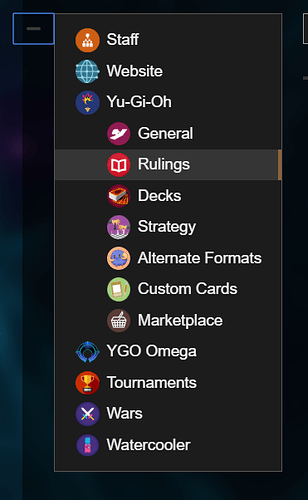

最小化ボタンは表示されています:
何かご提案はありますか?
