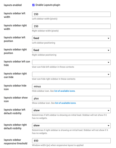

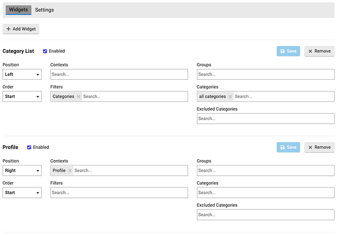

Je pense l’avoir installé conformément à vos instructions ici : Pavilion et ici : Pavilion. Cependant, je ne constate aucun changement dans le thème utilisé sur mon site : https://hangarflying.com. Je suis certain d’avoir oublié un paramètre, mais je n’arrive pas à le trouver. J’ai inclus mes paramètres d’installation ci-dessous. Merci d’avance !
Salut @Whiskey_Victor_LLC :slight_smile:
Tu dois activer certains contexts. Relis les paramètres du widget et fais-nous savoir si quelque chose n’est pas clair en répondant à ce sujet :
Oui, je l’ai lu. J’ai un widget activé avec tous les contextes activés, mais la mise en page refuse toujours de s’afficher…
Essayez de supprimer « toutes les catégories », enregistrez puis actualisez.
Si vous avez d’autres questions ou rencontrez d’autres problèmes avec les paramètres du widget, veuillez les poster ici :
D’accord, super, merci, ça a marché. Maintenant, je n’arrive pas à faire fonctionner les autres… Je les posterai sur l’autre site.

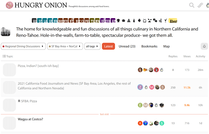

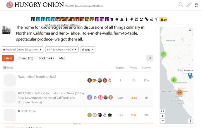

J’ai configuré le plugin de mise en page de manière à afficher une carte de localisation des sujets sur le côté droit de la liste des sujets pour plusieurs catégories. Cela s’affichait auparavant comme ceci.
Depuis la semaine dernière, si je clique sur le lien vers la catégorie, la carte n’apparaît tout simplement pas.
Mais si je clique sur le bouton actualiser dans le navigateur, la carte réapparaît.
Avez-vous une idée de pourquoi cela se produit ? J’ai supprimé tout mon CSS pour vérifier s’il s’agissait d’un problème de CSS. Mais le phénomène persiste.
Des indices ?
Un autre point de données : lorsque je charge une catégorie avec la barre latérale de mise en page activée, celle-ci n’apparaît pas et le CSS affiche :
<div class="main-content discovery category no-sidebars" style="width: 100%">
Lorsque je clique sur le bouton Actualiser dans le navigateur, la barre latérale avec la carte s’affiche et le HTML indique :
<div id="ember128" class="sidebar-container ember-view"><div class="sidebar-content" data-click-outside="true"><div class="widget-container nav-container"><div class="locations-map">
Avez-vous une idée de pourquoi le plugin considérerait que la catégorie n’est pas configurée pour avoir des barres latérales alors que c’est l’inverse ?
