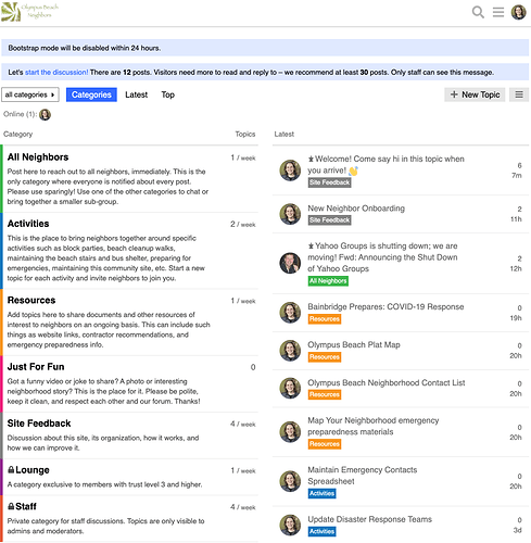

現在のサイトは以下のようになっています。ロゴにはパピルスフォントを選びました。これは、意見のある近所の方が、もっとスタイリッシュなものを提案してくれることを期待しているからです。そうなるといいですね。なぜなら… パピルス ですから!
最低限の設定を行い、Yahoo グループに相当する「すべての近所の人々」用のカテゴリを作成しました。さらに、すべての近所の人々に多くのメールを送信することなく、より多くの関与を促すための追加カテゴリも用意しました。また、以前から抱えていた(しかし進めてこなかった)リソースや活動もいくつか追加し、近所の人々と共有できることを楽しみにしています。これにより、エンゲージメントの向上と進展が期待できます。

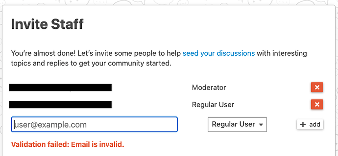

セットアップウィザードのスタッフ招待ステップにバグがあります。招待するユーザーを 2 人追加しましたが、3 番目のメールアドレスを追加するか、一度戻って再度追加しない限り、フォームを送信できませんでした。後で再現できなかったので、おそらく「追加」ボタンに関係しているのでしょう。3 番目のメールアドレスを追加すると、その決定を元に戻せなくなるようです。

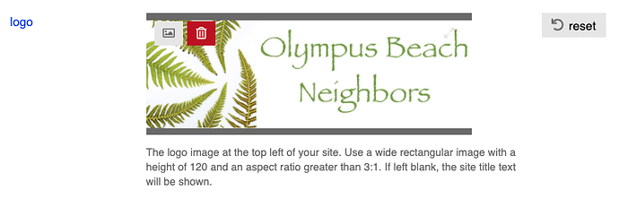

デフォルトでは、タイトルには Discourse の鉛筆の影付きロゴと「Discourse」という文字が表示されます。ロゴをまだアップロードしていない場合、タイトルは空にしてサイト名のみを表示し、鉛筆の影付きロゴを表示しないようにするのが自然だと思われます。また、ロゴの推奨サイズは「3:1 より大きい」とされていますが、最小/最大比率として提案することをお勧めします。安全策として 3:1 で設定しましたが、テキストが小さくなりすぎました。推奨される最大安全サイズが分かると助かります。
