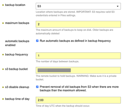

Ecco la mia configurazione di Discourse:
Backup di Discourse:

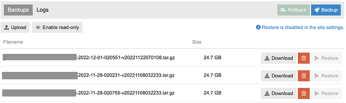

Backup nel bucket S3:

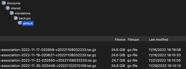

E il contenuto di /var/discourse/shared/standalone/backups/default:
