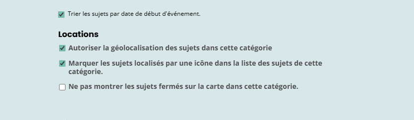

Ho notato di non poter autorizzare la geolocalizzazione dei topic per una categoria
Non viene proposta l’opzione per salvare le modifiche :thinking: (sto utilizzando la versione 2026.5.0-latest)
1 Mi Piace
Questo dovrebbe essere risolto ora.

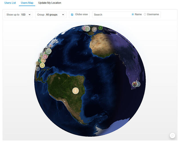

Mappa utenti-globo Aggiunge una vista interattiva del globo 3D per la Mappa Utenti, con avatar posizionati in base alla località, rotazione tramite trascinamento/tocco, zoom, reset, focus sulla ricerca, clic sulle schede utente e mappatura bump sempre attiva.

Filtri avanzati per la mappa utenti Aggiunge controlli per il limite dei risultati, il tipo di ricerca, il termine di ricerca e il filtraggio per gruppi sulla Mappa Utenti.

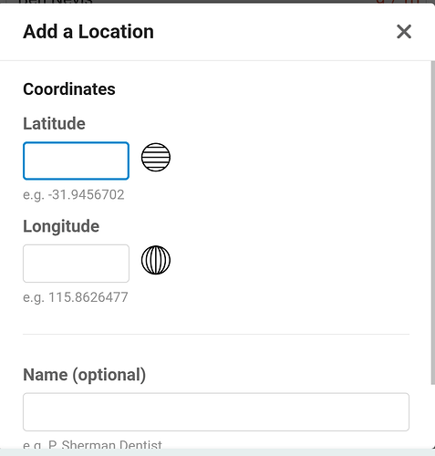

Esiste un modo per salvare posizioni personalizzate? Ad esempio, una capanna in montagna remota utilizzata da diverse persone: non è facile da cercare, poiché la posizione viene individuata tramite coordinate e non tramite un nome. Sarebbe molto utile poter salvare un set di coordinate lat/lng con un nome personalizzato.
1 Mi Piace
Sì. Puoi salvare solo le coordinate in un Topic.

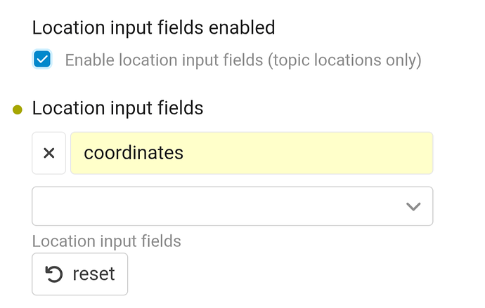

Assicurati che:
Se disattivi i campi di input, puoi utilizzare la ricerca generica, a condizione che la posizione abbia una voce nel tuo provider di geolocalizzazione:
