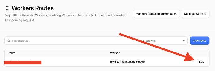

Haha, estou feliz que você tenha perguntado, porque eu não tive tempo para explicar essa parte (eu deveria ter – há muito o que explicar e o Cloudflare é complexo!).
Quando a rota do worker está configurada, cada carregamento de imagem e visualização de página no fórum passa por esse worker.
O plano gratuito de CDN do Cloudflare inclui um limite de 100.000 solicitações por dia em uma rota de worker.
Portanto, se você tiver um fórum relativamente movimentado, para evitar atingir o limite do plano gratuito em um dia, é uma boa ideia não mantê-lo ativo o tempo todo. Isso se refere apenas à rota do worker, não à página de manutenção – você pode deixar a página de manutenção ativa o tempo todo; ela só será acessada se a rota do worker estiver ativa. Trata-se apenas da etapa 2 onde você atribuiu a rota (que é fácil de configurar e remover). A menos que você esteja usando um plano pago do Cloudflare, é uma boa prática mantê-lo ativo apenas quando estiver realizando sua própria manutenção.

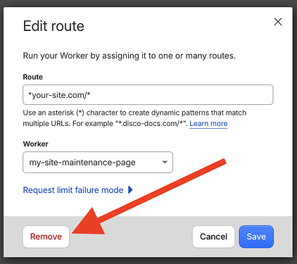

  1. Acesse a página de rotas de workers do Cloudflare para seu domínio e clique no botão no lado direito da rota.
  1. Na parte inferior da tela de edição, clique no botão remove para desanexar a página do worker da rota.
  1. Não se preocupe, o código do worker em si não será excluído, apenas a regra de roteamento. Da próxima vez que você fizer uma reconstrução/atualização, basta adicioná-lo novamente como na Etapa 2 acima.
