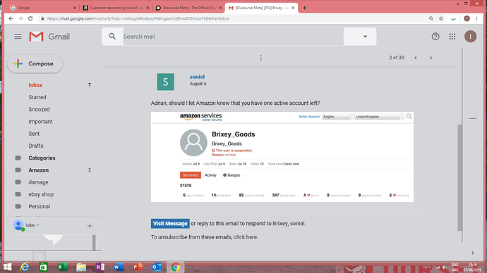

Hallo zusammen,
ich habe letzte Nacht einige bösartige Privatnachrichten auf dieser Plattform erhalten, aber die betreffende Nutzerin hat jede Nachricht sofort gelöscht, sobald sie sah, dass ich sie las, um zu verhindern, dass ich Screenshots machen kann.
Ihr Profil scheint nun ebenfalls gelöscht worden zu sein.
Gibt es eine Möglichkeit, diese Beiträge wiederherzustellen, damit ich sie speichern kann?
Danke für jede Hilfe.
Ich habe die erste Nachricht, wie sie an meine E-Mails gesendet wurde.

Hallo Hawk,
ich beziehe mich auf mehrere private Nachrichten, die ein Nutzer auf diese Discourse-Plattform gesendet hat.
Sie stammten von einer Person, die auch das Amazon-Forum nutzt und damit gedroht hat, mich von dieser Plattform zu werfen.
Sie ist manipulativ und geschickt und hat ihre Beiträge sofort gelöscht, sobald sie sah, dass ich sie gelesen hatte – außer dem ursprünglichen Beitrag, der an meine hinterlegte E-Mail-Adresse gesendet wurde.
Das Thema wurde gelöscht; kannst du es irgendwo noch einsehen?
Siehe meinen Screenshot im Eröffnungspost, der die Thread-Details festhält.
Wenn die Nachrichten wiederhergestellt werden können, wie Jeff in seinem Beitrag erwähnt, könnte ich diese Nachrichten den Moderatoren im Amazon-Forum vorlegen, um mich vor diesem betrügerischen Nutzer zu schützen.
Wie Tracey sagt, bin ich nicht die Einzige, die sie angeschrieben und anschließend den Thread löschen konnte. [Tracey ist ebenfalls eine Nutzerin des Amazon-Forums, der es bereits gelungen ist, eine einmonatige Sperre zu verhängen.]
