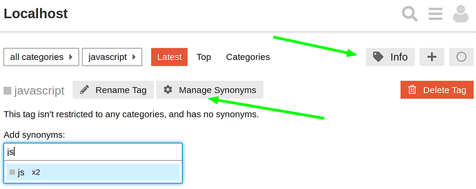

Questa funzionalità è stata inclusa nell’ultima release beta, quindi si prega di aggiornare e provarla.
La creazione di sinonimi e l’unione dei tag vengono effettuate nello stesso luogo. Se si desidera unire i tag “js” e “javascript” scegliendo “javascript” come tag base, è necessario accedere alla pagina del tag javascript (/tags/javascript).
Una volta aggiunto “js” come sinonimo, i suoi argomenti appariranno contrassegnati con “javascript”.
Nelle ricerche e nei filtri, “js” verrà visualizzato e reindirizzerà gli utenti a “javascript”. Anche l’assegnazione di tag agli argomenti con “js” utilizzerà “javascript” e così via. Spero di aver coperto tutti i punti in cui è necessario gestire i sinonimi; fatecelo sapere se ho tralasciato qualcosa.

Questo è un lavoro bellissimo <3
Edit: ho appena notato che è anche un modo molto fluido per rinominare un tag. Abbiamo oltre 100 tag ‘ux’, ma le impostazioni del forum richiedono tag con almeno tre lettere. Ho aggiunto ‘ux’ come sinonimo di ‘ux-design’ e tutti i nostri tag ‘ux’ sono stati aggiornati istantaneamente.
